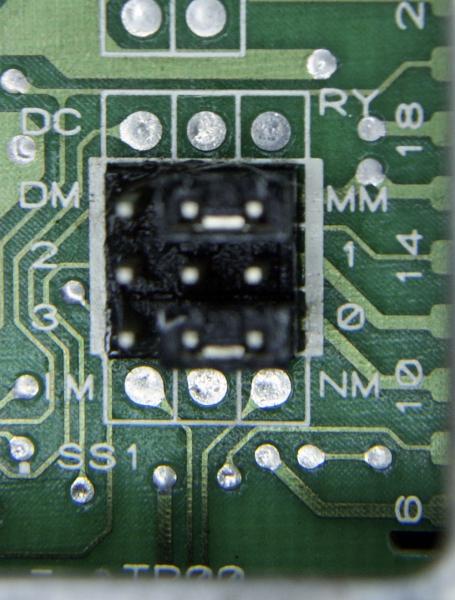

    Есть дисковод DS-51A. И есть вопрос - как выставить перемычки, чтобы он выбирался как дисковод "А"?
