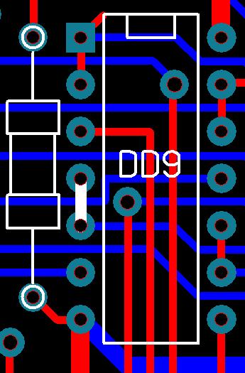

    Нашел одну ошибку. сигнал TR00 поступает только с 5 н. микросхемы DD9 нужно соеденить (поставить перемычку) ее с 4 н. микросхемы DD9.
    Остальные сигналы без ошибок

    palsw? Диоды на плате, что на фото в первом посте запаяны одинаковые?
