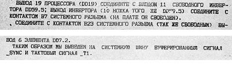

    Все же, узел формирующий /WAIT с КНГМД на ЦПУ у тебя подключен или в воздухе висит (B7, B23)?
    Еще не знаю, делал только описанные доработки.
    Определил, что чтение улетает когда прогревается именно ВГ93. Попробовал пуллапнуть CLK и RAW, пока не помогло. Слегка прогревал микросхемы поочередно паяльником, "откликнулась" ВГ.
    Надо обязательно посмотреть. Если этого не сделано, то не работает таймер задержки и КНГМД просто не успевает читать данные.
    Ага. Я об этом же пишу, уже не в первый раз. Для 8080 это надо обязательно.
    На z80, тем более на турбированном (хотя говорят что и на 2,5Мгц Z80 - тоже) этот узел уже не будет нужен.
