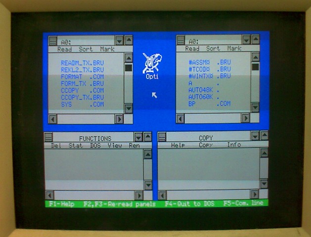

    Орион теперь работает полностью. На фото - суровый Windows XP ВМ80 Edition
    Теперь надо сделать доработку дешифрации.
    А какой диск содержит игрушки типа "Клад" и из-под чего их вообще запускают?
