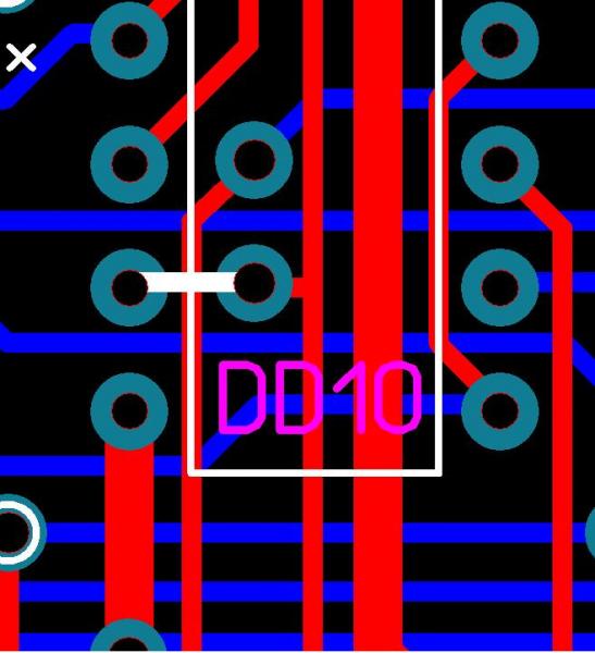

    еще одна ошибка.

    08.05.2011
    г. Измаил, Украина
    3,216
    УРА!!!!
    ---------- Post added at 21:22 ---------- Previous post was at 21:17 ----------
    Тест чтения\записи проходит ХОРОШО

    Ошибка №6
    отрезал лишние связи в перемычках и кинул 1 соплю -теперь у меня до половины грузится операционка.некоторым дисководам нужен прямой сигнал READY.А некоторым инверсный.
