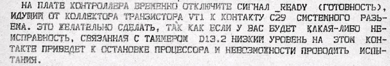

    Можна попробовать проделать так как написано в книге к дисководу, обрезать ногу транзистора и запустить тест дисковода, вообще транзистор и диоды не мешало бы прозвонить.

    Была какая-то тема в те времена связанная с длительностью сигналов управления ЦПУ 8080, для чего и применялся задерживающий одновибратор на плате КНГМД. Проявлялось как раз в том, что исправный контроллер не мог пропихнуть данные. Причем это проявлялось на частоте 2.5, только на 8080, причем не на всех экземплярах. На Z80 на тех же 2,5МГц это не проявлялось вообще. Поэтому на современных ленинградских контроллерах (у ленинградских орионщиков не иметь в Орионе Z80 считалось неприличным) обходились без подобных одновибраторов - синхронизация через /READY там не использовалась вовсе.
    Хотя в конкретном случае у меня ощущение, что просто пока еще не все ошибки устранены.
