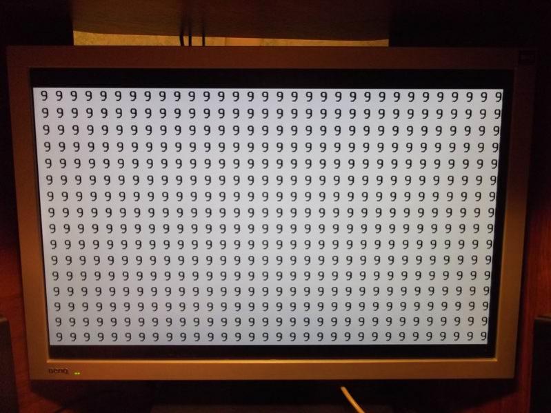

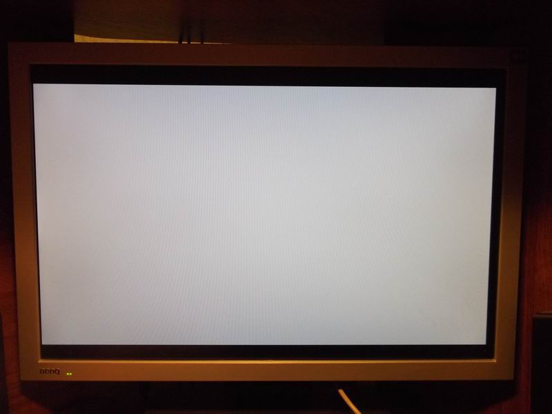

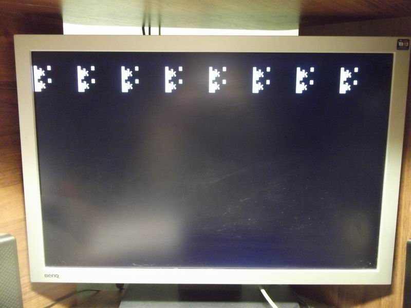

    Занялся ремонтом Корвета 8020. При включении постоянный прерывистый писк. На экране пусто. Белый экран (фото1).
    При нажатии СБРОС+F1 на экране (фото2),
    СБРОС+F2 на экране (фото3),
    СБРОС+F3 то же самое, что и при F2.
    СБРОС+F4 на экране (фото4),
    СБРОС+F5 на экране (фото5),
    На нажатия клавиш реагирует появлением нажимаемых символов по 7 шт (фото6). Потом первый символ затирается последним и так по кольцу.. Кто нибудь с таким сталкивался? Хотя бы примерно куда рыть?

    Mifody, А просто клаву отключить не пробовали?
    15.02.2009
    Зерноград
    568
    10 сообщений
    Пробовал. Фото1 на экране и всё. После ресета всё равно фото1..
