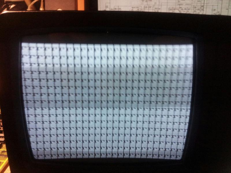

  5. #15
    27.02.2010
    Подмосковье
    32
    Поднимаю Корвет 8010, запитал от ATX БП. Пока поменял (взорвавшуюся при попытке подключить в прошлый раз) 170АП4, вроде жива, хотя по одному выходу на проц идёт амплитуда 12В, а по другому около 9В.
    Проц, видимо, дохлый: на SYNC, да и всех остальных, никакой активности, ровные уровни. Не хочу сто раз мотаться на рынок, в связи с чем вопрос: какие микросхемы должны греться?
    У меня греются РТ2 (все), 2764 (которая рядом с памятью), 531ИР20 и 132РУ4, почти все. 170АП4 в расчёт не беру, она вроде исправна и ей положено.
    Что-то из этого выглядит подозрительным сразу?
    Последний раз редактировалось dvdianov; 08.07.2017 в 23:01.
  6. #16
    20.12.2016
    388
    90
    34
    22 сообщений
    Цитата Сообщение от dvdianov Посмотреть сообщение
    РТ2 (все)
    это нормально.
    Это ненормально, у меня после переполюсовки горела УД2 рядом с этой ПЗУ. Нужно проверить и ее.
    531ИР20
    Вообще нормально))) она всегда кипяток))
    132РУ4
    В зависимости от степени нагрева - 40-50 градусов это норма, если палец не удержать, значит проблема.
    Подозрительным выглядит взрыв 170АП4))) Сейчас вольтажи правильные подаются?

  7. #16
  8. #17
    27.02.2010
    Подмосковье
    32
    Сейчас все напряжения в норме, но кто знает, что было до меня.
    Судя по вашему описанию, ничего явно греющегося как дохлое у меня нет, ну и хорошо.
    Поменял ТЛ2, она отпустила RESET и запустился процессор (зря в панельку ставил...). Поменял ещё ИЕ10 в тактировании,теперь все C-сигналы на месте.
    В итоге: не пищит никак , при включении на экране вот такая штука (во вложении, экран в сеточку заполненный буквами Г). При F2+Reset буковок становится больше
    Никакой иной реакции на клавиатуру не нашёл.
    Куда копать?
    P.S. Нашел три дохлых (всегда одинаковые выходы) КП11 в мультиплексоре адреса АЦЗУ, пока собираюсь с силами менять.
ID:	61662   Нажмите на изображение для увеличения.
    Последний раз редактировалось dvdianov; 16.07.2017 в 17:28.
  9. #18
    16.12.2008
    Kharkov, Ukraina
    2,221
    21
    18 сообщений
    Если в Корвете ничего не греется, считай труп. Это не шутка. А греется там все, некоторые штуки аж палец обжигают.
    А копать видимо надо к шагателю ЦПУ (ищите схему в инете – это просто).
    Вот и компик подшучивает ГГГГГГГГГГГГГГГГГГГГ=)

  10. #19
    27.02.2010
    Подмосковье
    32
    Тактирование проца +- в норме.
    Такой момент -- картинка на шинах адреса и данных устойчивая, но каждую секунду будто моргает, там явно что-то резко меняется и возвращается взад. Это так должно быть у Корвета?
    С ВН59 постоянно идёт высокий уровень на запрос прерывания. Это может мешать?
  11. #20
    20.12.2016
    388
    90
    34
    22 сообщений
    Я бы промерял все частоты на делителях.
    Значит нет 2Мгц, с них бы я и начал.
