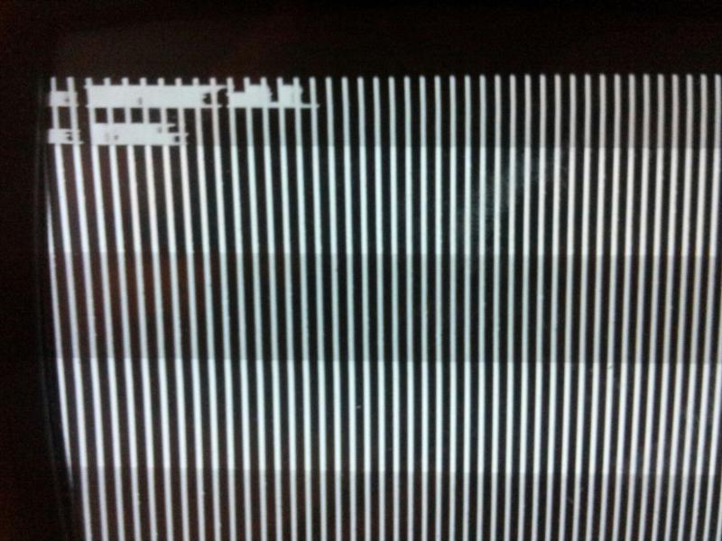

    Наверное нужно рыть дальше по схеме. Память и все остальное можно проверить либо с помощью ExtROM либо грузиться с внешнего ПЗУ в КТДП. Интересно, что твой подопытный сделает на команду BEEP?)) Все-таки интересно, что происходит со звуком...

    Сегодня решил, что раз не программируется ВВ55, да и раньше я не видел никаких импульсов на дешифраторе периферии -- надо ковырять именно его (ИД7). Поменял, появились вменяемые уровни на ВВ55, звука по-прежнему нет. И MODSEL (текстовый режим) устанавливается непонятно -- при загрузке по F1 64 символа, при загрузке по F5, где доходит до Бейсика -- 32. Сначала ничего не понял, решил попробовать ВИ53 наконец поменять.
    Получилось. Появился звук при включении, причём тоже плавающий -- сначала короткий низкий, в следующие разы непрерывный низкий или непрерывный треск. Из бейсика на BEEP не реагирует.
    Решил, что раз ИД7 теперь исправен, а CSDEV/RDEV живы уже давно, последним подозреваемым оказывается АП6 на шине периферии. Паять сил уже не было, подбросил сверху. И вуаля -- два писка при включении, без Fn выходит в что-то напоминающее бейсик. BEEP даёт.
    Только теперь картинка совсем неказистая:Нажмите на изображение для увеличения.

    Завтра по-нормальному поставлю АП6 и буду думать.
    Тем временем, мысли были бы очень кстати
    Как и возможность прошить 27**.
