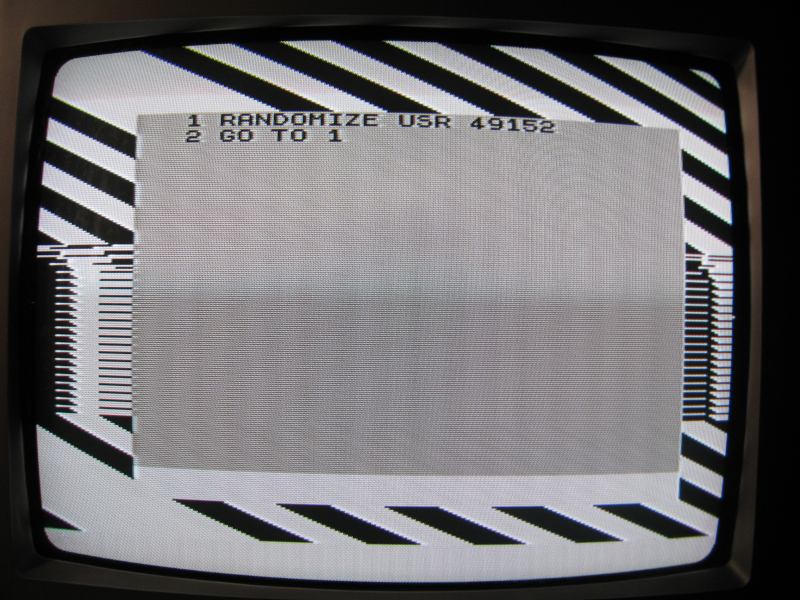

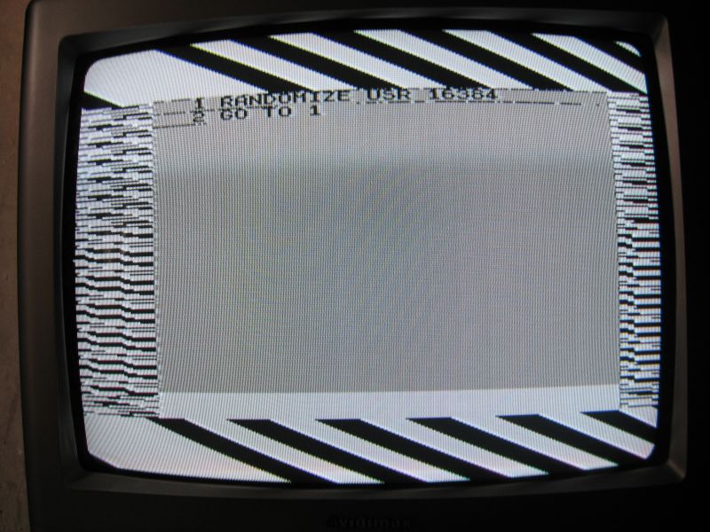

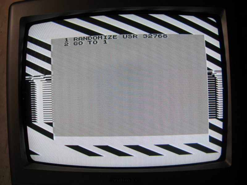

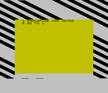

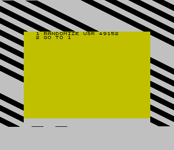

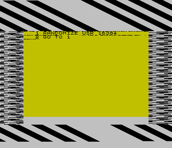

    Сейчас в эмуле
ID:	29815 программа с адреса 4000 статично
ID:	29816 программа с адреса 8000 трясёт как пентагоне
ID:	29817 программа с адреса с000 трясёт как пентагоне
  5. #25
    30.01.2006
    1,921
    73
    119
    80 сообщений
    что за программа и в чем разница с реалом?

    На самом деле
ID:	29819 4000 ведет довольно похоже
ID:	29820 8000 На самом деле тоже замедлена. Не трясёт
ID:	29821 с000 тоже замедлена. Не трясет.
    также предположу что настройка на 1 такт не нужна. (Даже без IM2 и с разрешенными прерываниями при каждом запуске всё было на своём месте.) Даже не знаю почему mctest1 дрыгался. И как он вообще выдаёт ровные кубы.
    Паиять с 8000 по ffff кажется ведёт себя одинаково.
    Позже попытаюсь нарисовать вертикальную полоску с учётом замедлений.
    мда, весьма странное замедление со средины экрана, есть какие-либо идеи с чем оно может быть связано?
