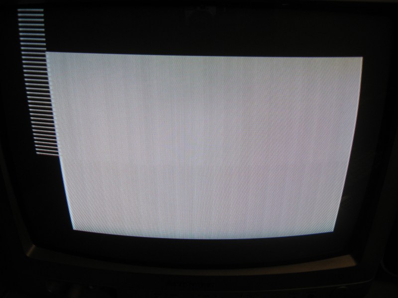

    Погонял дельту.
    После Halt в отличие от пентагона ни каких галюнов нет всё начинается в одно и тоже время.
    Позже я это опровергнул.
    Возможно если HALT до начала PAPER дельта ведёт себя как пентагон. Код должен быть кратен 4 тактам.
    Если HALT после начала PAPER дельте всё равно кратен ли код 4.
    Потом я попытаюсь это подтвердить.
    память 4000-7fff точно замедленна.

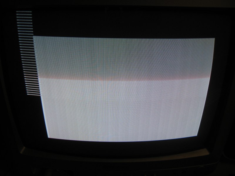

    память 8000-ffff вроде не замедленна

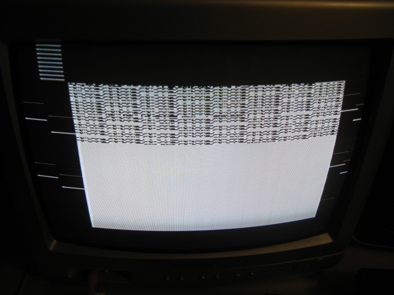

    предыдущие фотки объясняются ваитами при обращении к FE на запись а не тормозом памяти.
    Работоспособность MCTEST можно объяснить тем что вайты на порт FE происходят где то во время обратного хода луча.
    это эффект от замедления памяти. На фирменном спектруме аналогично - если HALT выполнить до строки с paper, то такты выравниваются
    т.е. есть еще замедления обращений к портам? которые происходят где-то в конце строки? (я так понимаю именно там где MCTEST2 инкрементит регистры).
    Ты бы сеточку на экране нарисовал, чтобы можно было понять где замедление начинается и где заканчивается
    Да наверное именно так.
    А по окончании Paper такты также выравниваются?
    Память 8000-ffff похоже быстрая.
    По моему вайты порта fe именно во время обратного хода луча. Это объясняется ровными кубами в MCTEST.
    Так что чтоб я не нарисовал на видимой поверхности оно будет ровным.
    попробуй в коде MCTEST2 после HALT и перед меткой loop1, вставлять nop'ы, проверь на вариантах от 1 до 6 nop'ов, появятся ли искажения из-за замедления портов?
    Возможно в MCTEST2 вывод в порт по случайному совпадению попадает на такты где замедления нет.
