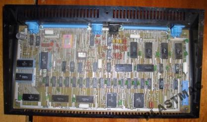

    Вот собственно и думаю.Смотри в Барахолку http://zx.pk.ru/showthread.php?t=17041
    а точнее фото платы - http://zx.pk.ru/attachment.php?attac...8&d=1318449875
    Так вот что интересно выходит что на продаже никак не БК0010,а БК0010Ш? Если это так тогда плёночная клава шла не только к БК0010,или это уже самодел...
    Пойду найду свою!
    И ещё раз такое тогда формулируем следующее-БК0010 и БК0010Ш фактически идеинтичны,а в БК 0010-01 уже идёт запаянное ПЗУ

    Посмотрел на свою,да похожа как из темы барахолки,наличие переключателя СТАРТ СТОП,видеовыход на двух транзисторах.
    Ну и то что выше перечислили.
    Тогда что это за плата??? Похоже что БК 0010-01??? Тогда почему ПЗУ на панелях???

    Плата от БК0010Ш поздних, клавишных на фотке.
    Или от ранних БК0010-01 1987 года.
    БК0010Ш с шильдой БК0010Ш в основном были пленочными, но 1987-го выпускались клавишными.
    Учитывая, что заводского индекса БК0010-01Ш нет (его я придумал, да и не только я, чтобы не путать пленочные и клавишные), а также, что на пленочной БК0010 не было цветного выхода, то на фотке скорее всего плата от ранней, клавишной, БК0010-01.
    Если есть крупная фотка, то могу сказать точнее.

    у меня в коллекции есть такая же плата как на фото производства нуклон там тоже панельки но зашит бейсик и это бк 0010-01 на шильдике выбито и кстате пленочный тошо же завода и все 100 процентов родное так ято дружище скорее всего у вас чтото не то пальто
    ---------- Post added at 19:27 ---------- Previous post was at 19:19 ----------
    кстате на шильдике и на корпусе русским по черному написано
    ---------- Post added at 19:28 ---------- Previous post was at 19:27 ----------
    а фотка взята вообще левая http://aukro.ua/listing.php/search?s...&change_view=1 вот что чел продает
    похоже ето бк 0011 если верить надписи на заборе

    Ну плата не левая дружище на фото я нигде не писал что это моя, просто интересовался стоит ли покупать.
    Человек что понимает тут и отписался чуть выше- SKcorp.,
    Моя БК0010 плёночная такая как у вас в барахолке,только серийный номер 920 ещё даже до 1000 не добрались ну и Экситоновская.
    В целом понятно были БК0010 только с плёночной клавой,как и БК0010Ш тоже как бы с плёнкой,хотя был возможен вариант и другой.
    А вот уже БК 0010-01 шли как с запаянными ПЗУ так и на панельках.
