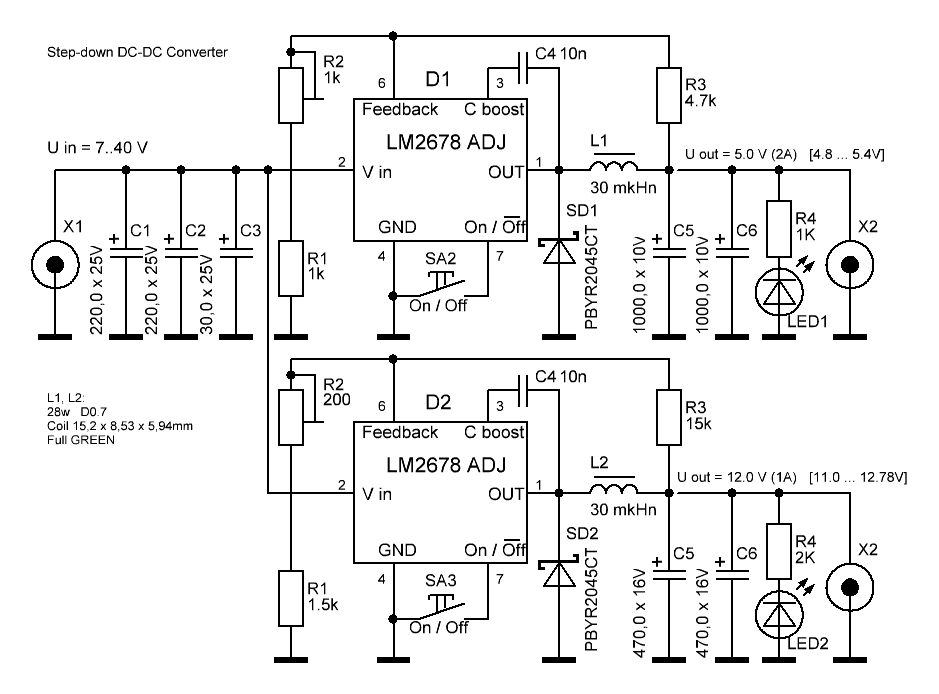

    Восстанавливаю свой старый Pentagon 128 (1991).
    Делал для него систему питания с применением обычного ноутбучного адаптера. Возможно кому-нибудь будет интересно/полезно.

    Реализация третьего варианта:
    Итого: есть блок питания от старого ноутбука, 19В (3.4A), необходимо запитать от него ZX Spectrum (Pentagon 128 с дисководом).
    Решение:
    Берем два импульсных преобразователя, настраиваем их на +5 и +12В.
    Основа — микросхема LM2678-ADJ – эффективность — до 92% - можно штатно построить преобразователь 5В (5А) при входном напряжении от 8 до 40В.
    Схема — стандартная из даташита на микросхему:

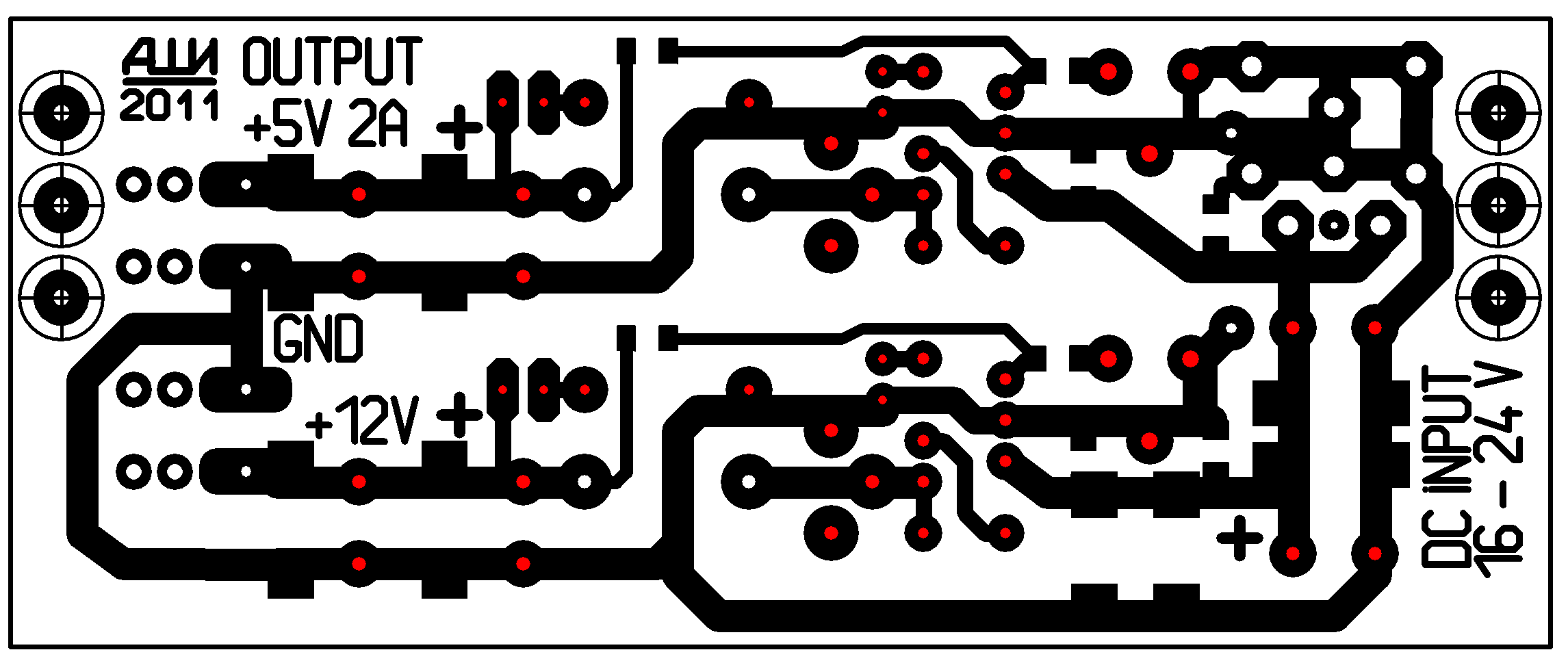

    Плата:
    http://www.alex-ismagilov.com/radio/...er/pcb_all.gif
    http://www.alex-ismagilov.com/radio/...pcb_solder.gif
    http://www.alex-ismagilov.com/radio/...er/pcb_cmp.gif
    Исходнк платы:
    http://www.alex-ismagilov.com/radio/...er/pcb/Pcb.lay

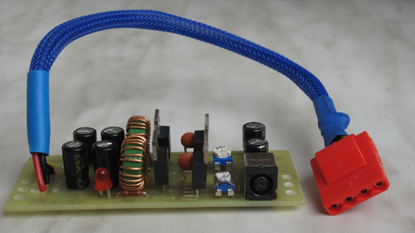

    http://www.alex-ismagilov.com/radio/...o/IMG_3280.JPG
    http://www.alex-ismagilov.com/radio/...o/IMG_3281.JPG
    http://www.alex-ismagilov.com/radio/...o/IMG_3283.JPG
    http://www.alex-ismagilov.com/radio/...o/IMG_3284.JPG
    http://www.alex-ismagilov.com/radio/...o/IMG_3285.JPG
    http://www.alex-ismagilov.com/radio/...o/IMG_3286.JPG
    http://www.alex-ismagilov.com/radio/...o/IMG_3289.JPG
    Готовый вариант в сборе внутри копма:
    http://www.alex-ismagilov.com/radio/...o/IMG_3292.JPG
    http://www.alex-ismagilov.com/radio/...o/IMG_3293.JPG
    В штатном режиме радиаторы на микросхемы не требуется.
