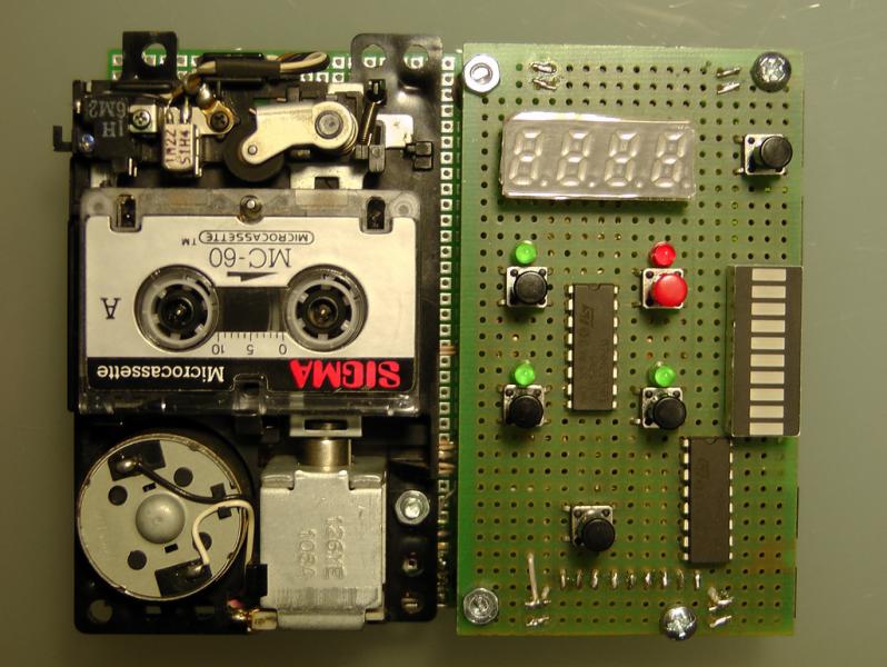

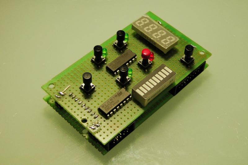

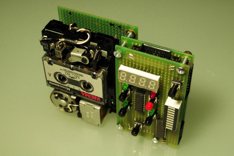

    Потихоньку реализовываю свою давнюю идею - интегрированый накопитель на магнитной ленте для компьютера Микро-80. После некоторых раздумий, решил остановиться на варианте с микрокассетой. С одной стороны - теплый ламповый звук истинно механический девайс, винтажный носитель информации, с другой - компактные размеры.

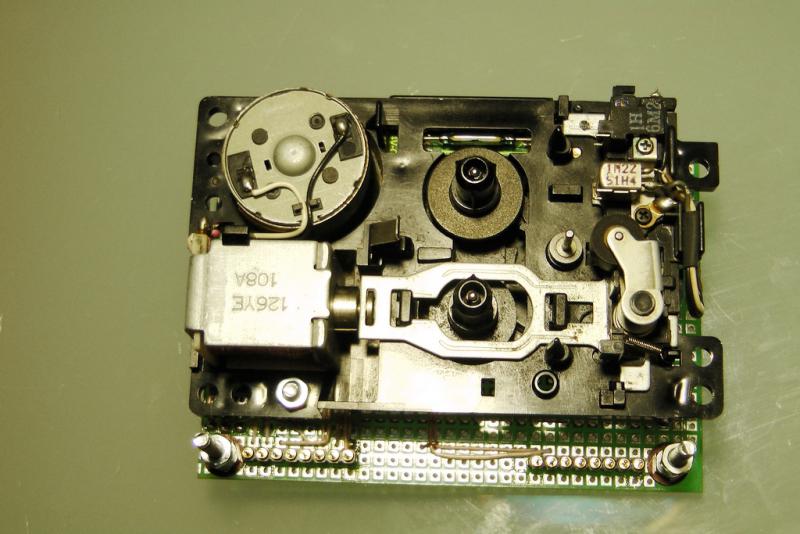

    Лентопротяжку использовал от какого-то автоответчика, оказалась как раз подходящая для моих целей - вполне приличный бронзовый маховик тонвала, возможность полного логического управления, датчик для счетчика ленты. И уж совсем невероятное - настоящая стирающая головка, а не постоянный магнит, как принято во многих микрокассетных девайсах.
    Логику управления и интерфейс с Микро-80 реализован на Atmegа8, это мой первый AVRовский проект. На данный момент реализовано управление ЛПМ в автономном режиме, сейчас работаю над интеграцией с компьютером - контроллер будет цепляться на шины данных и адресов и синхронизироваться сигналом готовности ГТ.
    Также планирую реализовать индикатор уровня записи-воcпроизведения на линейном светодиодном индикаторе.
