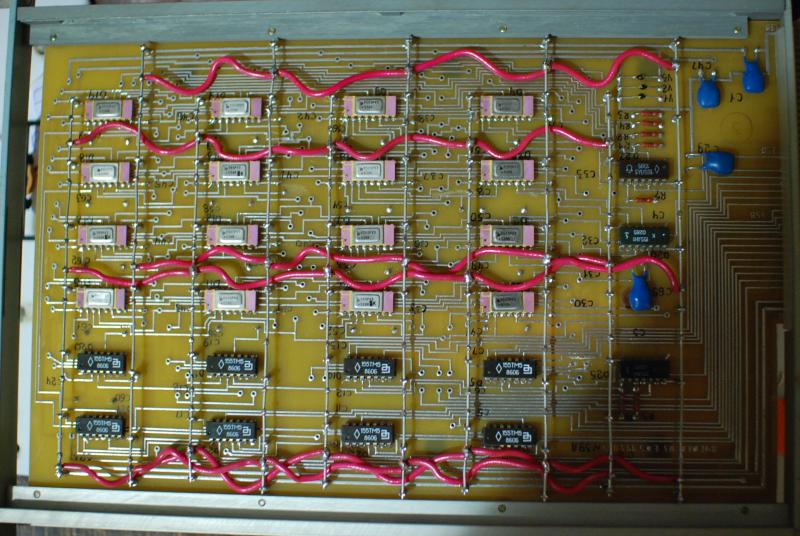

    03.02.2010
    Архангельск
    825
    вот такая платка с рушками
    25.04.2009
    Днепропетровск
    817
    30
    19
    18 сообщений
