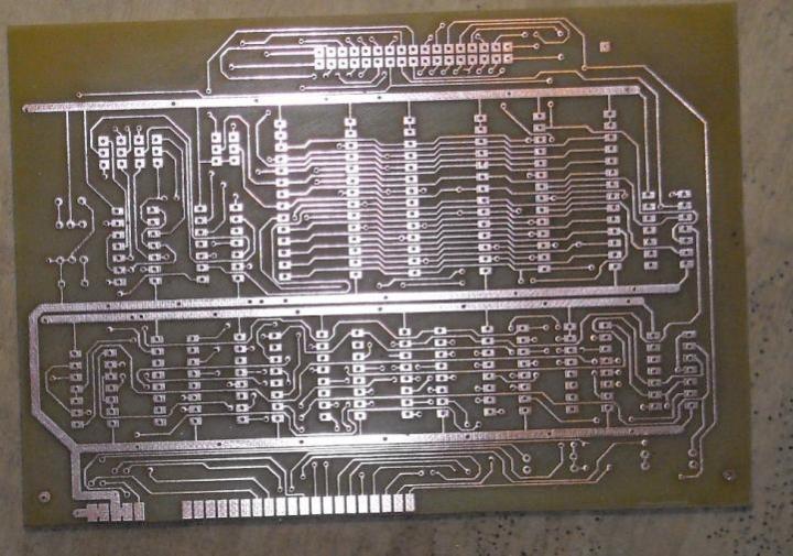

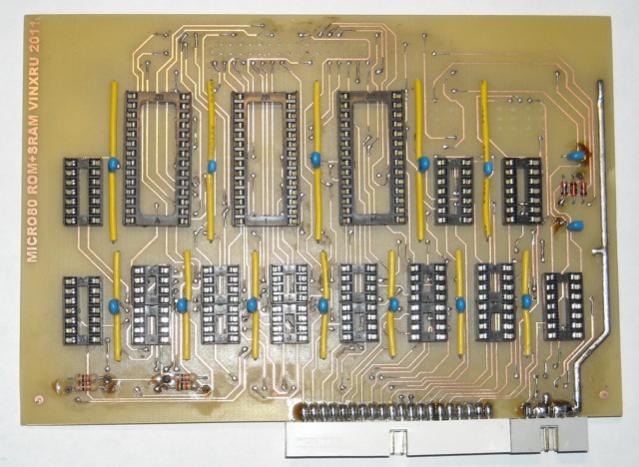

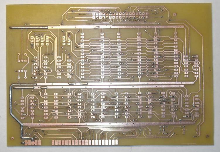

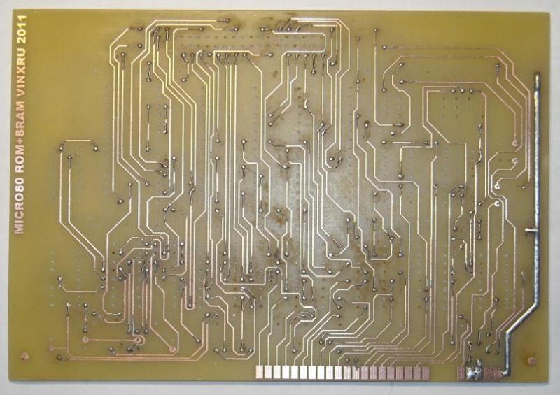

    Плата ПЗУ почти готова. Я 5 часов эти перемычки запаивал. Теперь надо проверить тестером всю плату, запаять панельки и еще её раз проверить.
    В журнале Радио схема этого модуля приведена расплывчато. Там описывался модуль статической памяти на 4 Кб и указания на пальцах, как сделать модуль 2 Кб ПЗУ + 2 Кб ОЗУ.
    Я же сделал модуль содержащий только 2 Кб ПЗУ. Уверен, что его так же можно считать стандартным. Если я (или кто то другой) захочет подключить еще 2 Кб ОЗУ, что бы было как в журнале, то я добавил разъем расширения, к которому можно подключить плату содержащую 16 шт микросхем РУ2.
    Еще я внес небольшие изменения в схему:
    1) Я добавил перемычки J103 и J104 позволяющие подключать ПЗУ с одним питанием, например 27512. При использовании микросхемы любой емкости, используется лишь 1 Кб.
    2) Так же я добавил панельки D100, D105 для отладки. Если туда ничего не вставлять, то схема остается максимально оригинальной. Туда можно подключить микросхему статической памяти 62256 (или меньше). Независимо от емкости используется лишь 2 Кб ОЗУ. Для работы микросхемы памяти потребуется так же микросхема К155ЛИ1, а так же потребуется замкнуть 10 пар контактов (с помощью перемычек) разъема расширения. Это сигналы: I0-Q0 .. I7-Q7, SCE1-SOK1, SCE2-SOK2. (Вот такая хитрость. С одной стороны это разъем подключения платы с РУ2, а с другой стороны это 10 перемычек для подключения современной памяти.)
    3) На входы OE микросхем ПЗУ я подал сигнал ЧТЗУ (чтение памяти). В оригинале OE висит в воздухе. Если замкнуть контакты разъема расширения, как описано в пункте 2, то при попытке записи в адресное пространство ПЗУ, выход ПЗУ оказывается подключен к выходу буфера. А это не очень хорошо. Теперь же ПЗУ включается, только если выполняется чтение из неё. Если не устанавливать перемычек из пункта 2, то эта поправка схемы никак не проявляется. Что бы быть ближе к оригиналу, дорожку подходящую к ОЕ можно перерезать.
    4) Я выкинул один ненужный резистор R1. (Я его выкинул, когда разводил плату полностью вручную. Так было в 10 раз проще развести. Но теперь мне помогает Протеус и можно было бы вернуть его, но я не вспомнил про него. Он ни на что не влияет, так что не страшно. Этот резистор может помочь при К.З.)
    5) Добавил три диода на питание. Между +12, +5, землей и -5. Возможно это поможет при обрыве одного из питающих напряжений (-5 +5 +12). Что бы быть ближе к оригиналу, их можно не запаивать.
    Во вложении моя схема. Оригинальную схему можно посмотреть тут: http://www.danbigras.ru/MK80/Memory/M80Memp1.jpg, http://www.danbigras.ru/MK80/Memory/M80Memp2.jpg
