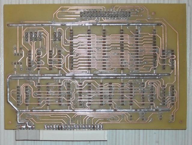

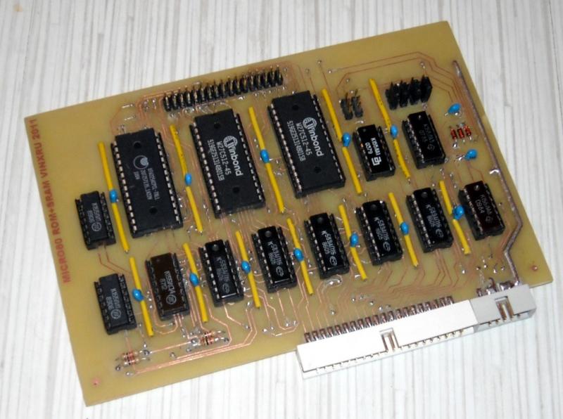

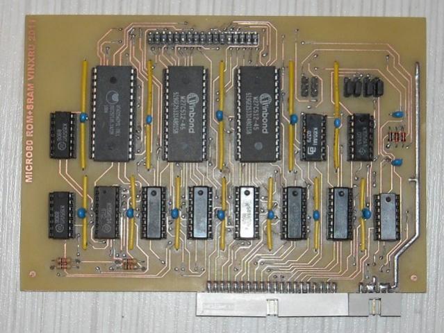

    Модуль ПЗУ и статической памяти готов. Теперь можно соединить эти 4 платы (видео, видеопамять, процессор, пзу и статическая память) и надеяться на чудо. Но завтра я отдохну, надоело.

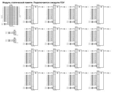

    Модуль статической памяти на 2 Кб на 16 микросхемах К565РУ2.

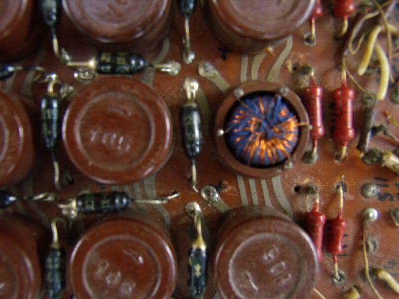

    AHTuXPuCT, Не в ту сторону думаете. ОЗУ на ферритовых кольцах и ПЗУ на диодах - вот следующий шаг. А проще эмулятор на РС запустить.
    Кстати - серьёзно - никто не знает, как сделать ОЗУ на ферритовых кольцах?
    В теории знаю. Данные записываются подачей импульса тока на нужные столбец-строку.
    А читаются данные записыванием единицы в нужную столбец-строку (Иногда координат больше). Если хранящиеся там данные отличаются от единицы, то кольцо будет оказывать большее сопротивление и это выразится в изменении напряжения на проводе. Но чаще добавляют еще один провод пропущенный сковозь все кольца. Если при записи данных хранящиеся в кольце данные отличались, то наводка (импульс) на этом проводе будет сильнее. После подобного чтения значения, данные уничтожаются и их надо записать заново.
    Вот на таких кольцах надо делать. Каждая такая банка вмещает 1 бит информации.
