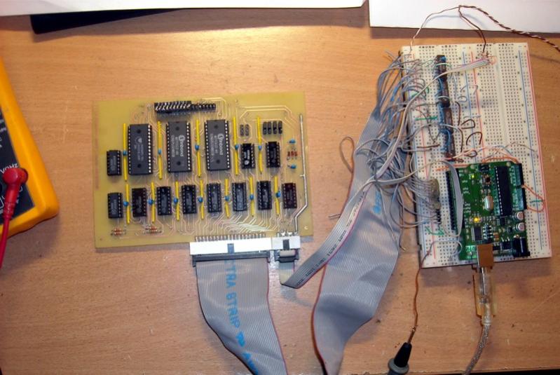

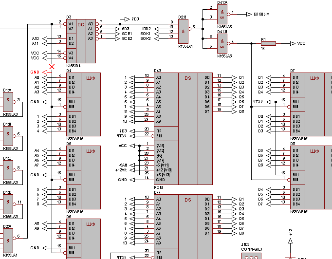

    В журнале Радио приведена неработоспособная схема модуля ПЗУ. Что бы она заработала, надо подать на 1 ноги микросхем D3-D6 землю.
    После перезагрузки процессора, все адресное пространство занимает первая ПЗУ, которая обычно находится по адресу 0xF800-0xFBFF. Этим занимается "схема начального запуска микроЭВМ". Без указанной доработки, при обращении к адресам отличным от 0xF000-0xFFFF, шинные формирователи (буферы) D3-D6 оказываются выключены и получается полная ерунда.
    Мне стало интересно, а как же другие собирали и я открыл схему Прусака. Он сделал так же.

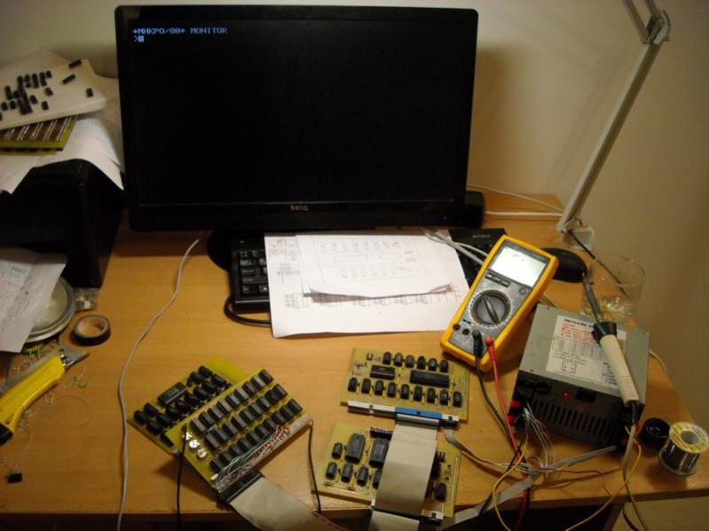

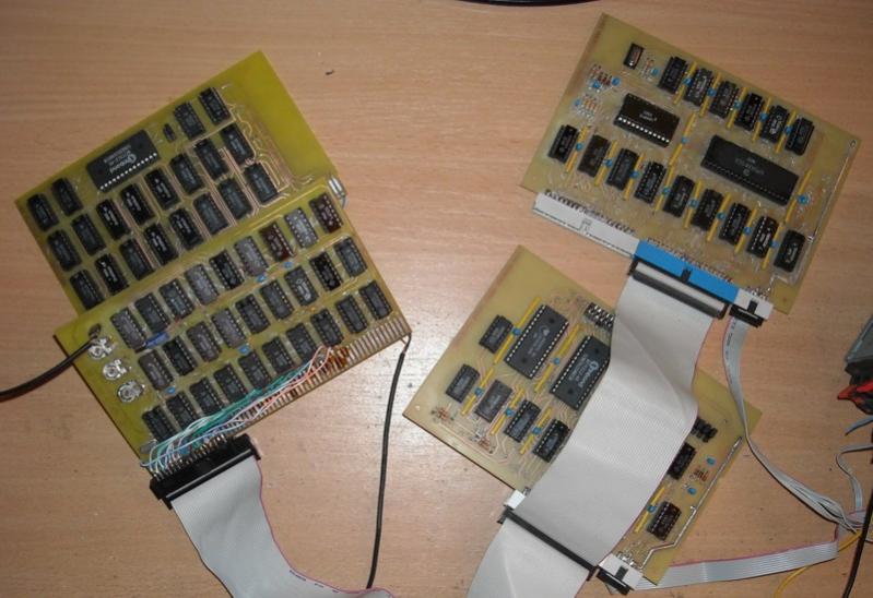

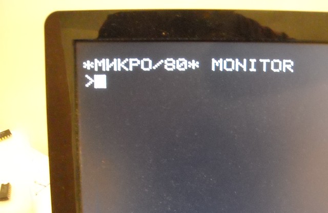

    Перезагрузка процессора после включения не срабатывает.
    Я таки запустил компьютер, но без клавиатуры или модуля отладки работать с ним невозможно. Я вставлял микросхемы задом на перед, у меня отваливался провод +12 Вольт, я нечаянно впаял конденсатор между адресными линиями памяти, у меня замкнуло -5 Вольт на выход микросхемы, но ничего не сгорело. Ура. Теперь буду делать модуль клавиатуры+магнитофона+PS/2 адаптера.

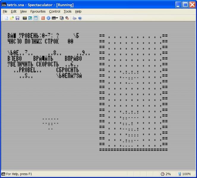

    Уже посмотрел на Тетрис от ЮТ-88. Именно на него, потому что он самый маленький. Тетрис использует для ввода-вывода Монитор. Проблема в том, что он использует ESC-последовательности не поддерживаемые Микро-80. Надо заменить вызов монитора на вызов собственной функции, которая будет обрабатывать ESC-последовательности.
    Вот Тетрис ЮТ-88 перенесенный на ZX описанным выше способом (подменой вызова монитора, вызовом собственной функции). Разрешения у ZX не хватает.
