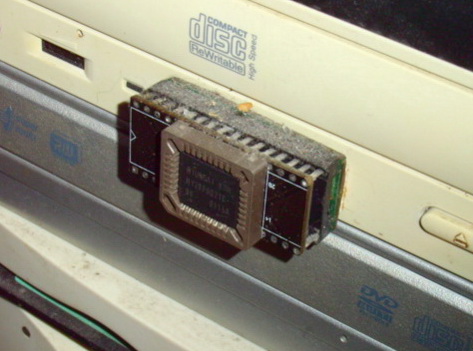

    Можно ещё и такой вариант хатиш CD, хатиш прогер флэшек
    Причём это не прикол.

    HardWareMan

    Ranson, сомнительно что 1801рр можно прошить на сидюке,им надо напр. прг. 18в. да и алгоритм свой.Проще приблуду (1801.инк) к ерому-флешеру прикрутить.

    HardWareMan, Любой привод IDE на проце МТ
    ---------- Post added at 18:42 ---------- Previous post was at 18:42 ----------
    ua4pqd, Я про РР ничего и не говорил
