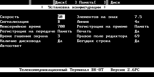

    в главное меню выйти получилось
    но настройки совсем не работают, только пробелом скорость менять можно
    а дальше время и дату задать нормально нельзя, не понятно как "-" вводить

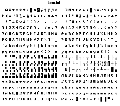

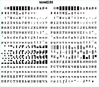

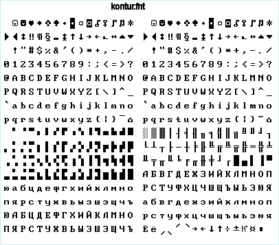

    нарисовал знакогенераторы, до кучи
    на всякий случай, у Корвета два знакогенератора в текстовом режиме
    какой использовать зависит от битика в порту, по дефолту используем левый
    терминал использует правый, вроде как там досовская кодировка символов была.

    у этого кванта нечто странное, первая половина как у контуровского
    вторая - своя псевдографика, но явно за основу взят от корвета2
    конвертер (вдруг кому надо) в аттаче fnt_to_png.rb.txt
    p.s. как помню у тех корветов что были у нас с ОПТС 1.0/1.1 были символы мастей, а у корвета2 - их нету 8)

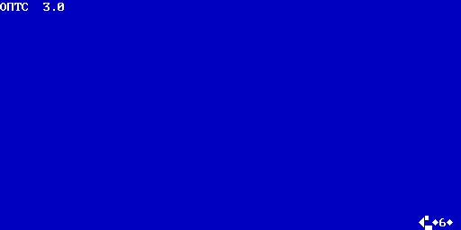

    DATAsoft: Спасибо за ПЗУ. Вот скриншоты из MESS
