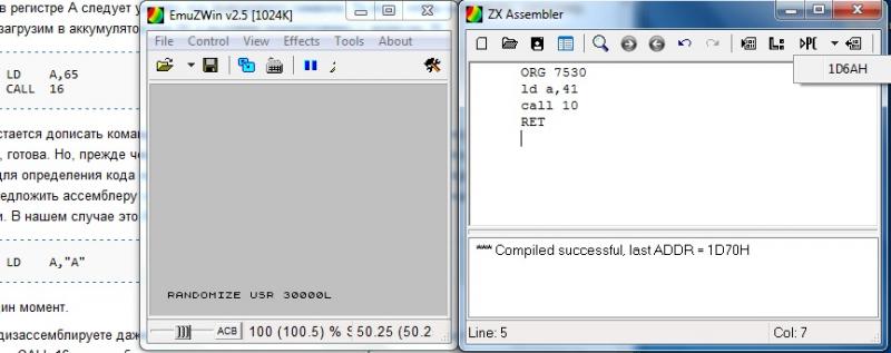

    Подскажите почему не работает ?
    ORG 30000
    LD A,65
    CALL 16
    RET
    Жму compile,потом set pc,потом в эмуляторе rand usr 30000 (виснет)
    см.вложение.

    у тебя на скриншоте вообще ORG 7530, это ПЗУ, а не 30000. Хочешь в хексах - пиши ORG #7530 и тому подобное, а то ассемблер считает, что ты пишешь в десятичном виде.
    Короче или копипасти прям целиком вот что у тебя написано, или ставь # перед числами, если хочешь как на скриншоте.

    и CALL #10
    а лучше RST 16

    Канал для печати на экране надо вроде сперва открыть.
    Не помню адреса щас, в трамвае еду.
    LD A,2
    CALL CHAN_OPEN

    адрес 5633 (десятичный)
    LD A,2
    CALL CHAN_OPEN
    А вообще чтоб не парится как там и что сработает - полностью отрешится от ПЗУ и писать свои процедуры вывода и т.п.
    IMHO
    Я например так и сделал после первых шагов в асме.
    (ну да, результат налицо )

    2-й канал для печати надо сначала открыть.
    LD a,2
    Call #1601
    Вроде так, если ещё не забыл. Если забыл - пинайте, подниму исходники, у меня плюшкинизм, ничего не стираю и не выбрасываю.
    По моему в Emuzvin асме надо ставить h после числа,что-б оно читалось как hex.
