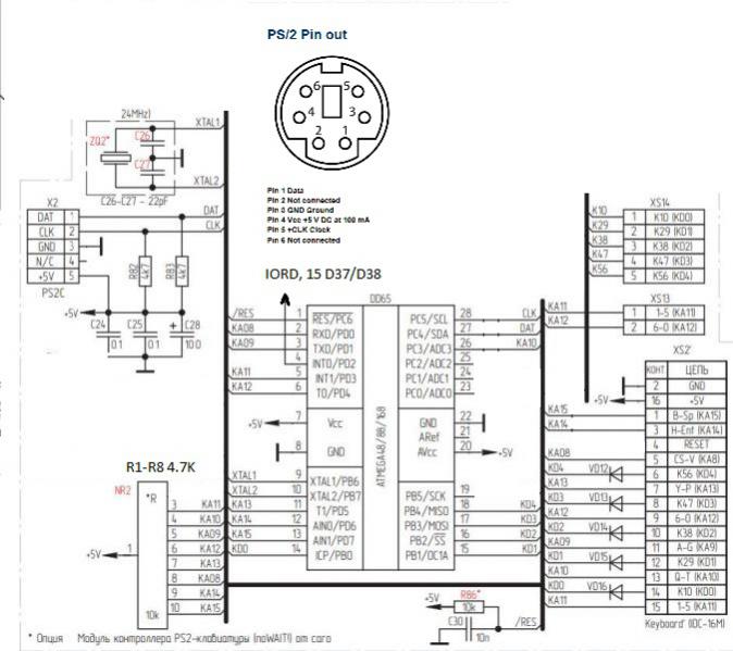

Не-не-не, Atmega8 заказал на dx.com, Atmega48V заказал на ebay.com.
Atmega8 шью прошивкой KBD13_M8.hex, фюзы беру из FUSES_m8.txt, но там не ве фюзы указаны.
Atmega48V шью KBD13_48.hex, фюзы из FUSE_M48.txt.
В обоих случаях успеха нет.
Может дело в атмеге? Или в скорпионе? Или во мне? Даже не знаю.
