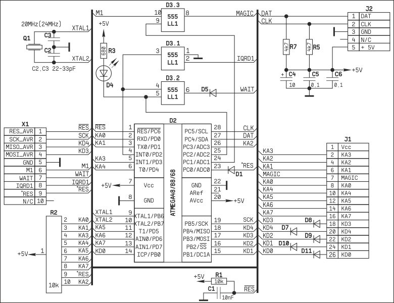

    Стал собирать этот контроллер и не могу понять, обозначения на схеме не соответствуют обозначениям монтажной схемы. Но это ладно, может я чего не то смотрю. Меня больше всего смущают 3 конденсатора.
    Если смотреть по схеме, то это три параллельно включенных С24, С25 и С28, а если смотреть по монтажке, то это С4, С5 и С6, причем С4 и С5 вообще явно рядом запараллелены. Зачем ?
    Перерисованная схема затерялась, добавил ту с которой перерисовывал, оригинал схема Кай 2010. Обозначение деталей в начале топика есть в списке деталей. Там все детали соответствуют деталям на шелкографии. С4 и С5 расстояние между конденсаторами больше чем между диодов, так что припаять можно без проблем. Керамика и танталовый конденсаторы, запаралеленные, что-бы убрать высокочастотный и низкочастотный шум.

    Буду собирать. Отрисовал схему по плате ZOREL-а. Может кому пригодится.

    Дык в первом посте не то же разве?
    Там "огрызок" от общей схемы KAY, с несоответствием фактически на плате от ZOREL.
    Вложение 52877
    Спасибо за схему, добавил ссылку на Ваш пост в первом сообщении.
