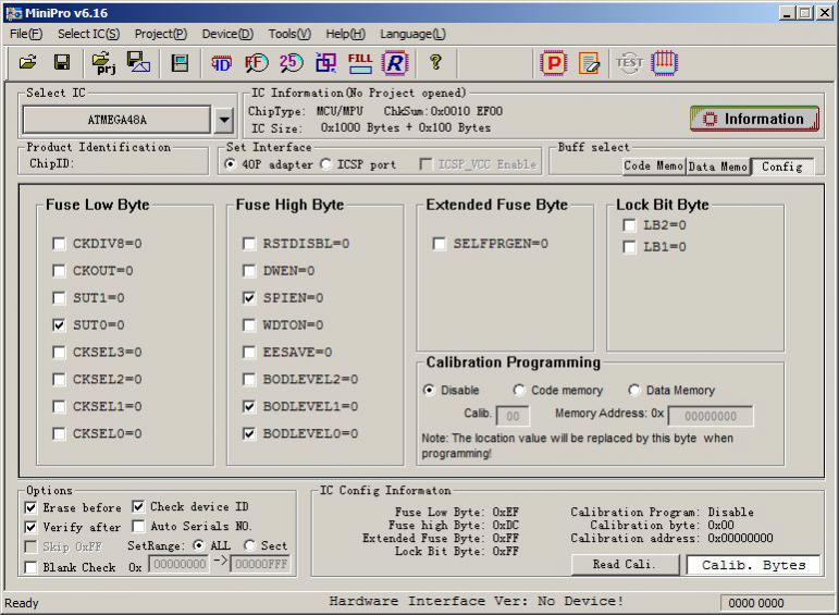

    но похоже у Вас фьюзы выставлены не верно

    Шил программатором TL866cs, там вообще с этой Атмегой засада, у меня 48А, но программером определяется как 48PA, шил и так и так, (опыта мало) пока допер, что нужно загружать не как бинарник, а как hex - еще время потерял... Вообщем, решил подпаять ICSP и прошить ПониПрогой.
    Мои фьюзы

    Загляни сюда: http://zx-pk.ru/showpost.php?p=743529&postcount=56
    Здесь схема, прошивка и расписаны фьюзы.
