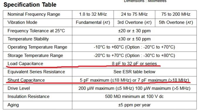

    Ёмкость нагрузки кварцевого резонатора вполне себе паспортная величина, причём именно для резонатора, а вовсе не для МК. Для примера вложение.
    ДШ от Atmel/Microchip можете выкинуть, там всё равно ничего полезного нет...))) строго говоря там указана ёмкость вывода от 0 до 10pF, то есть даже в этом обделались...
    Более менее стандартная величина ёмкости пина у разных МК порядка 5pF, вот из этого исходить в данном случае и надо. Для резонатора эти ёмкости включены последовательно, то есть 2,5pF.
    Есть ещё паразитная ёмкость самого резонатора порядка 5pF.
    Читайте спецификацию (ДШ) на свой кварц и строго следуйте рекомендациям производителя.
    Чаще всего высокочастотные кварцы имеют меньшую нагрузочную способность, обычно 16pF, но попадаются и 12 и даже меньше, такие от незнания считаются "неактивными")))
    В общем для Вашего случая расчёт ёмкости конденсаторов будет примерно таким:
    С=(16-5-2,5)*2=17pF для одинаковых конденсаторов на обоих выводах генератора.
    Вангую, что у Вас стоят рекомендованные отмелем 22pF...
    UPD
    С учётом ёмкости монтажа я бы поставил 12-15pF.
