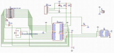

    Народ, собрал схему на ATMEGA48 - клавиатура не работает
    Схему прилагаю...
    Все правильно сделал?
    Фьюзы зашивал вот эти:
    avrdude -p atmega48 -c USBasp -U flash:w:KBD13_M48_nw_MODIFIEDv5_3_24MHz.hex -U lfuse:w:0xEE:m -U hfuse:w:0xD5:m
    Кварц на 24Mhz
    Подключаю к Pentagon 128 2014.
    При включении клавиатура зажигает 3 диода и тухнет. После этого NumLock не зажигает диод, клавиатура не отвечает даже на ресет.
    Может в схеме где-то ошибся?

    Еще бы увидеть что там нарисовано... выложите на какой-нибудь хостинг картинок, например, savepice.ru
    PS: на всякий проверьте CLK, DAT клавиатуры правильно подключены?

    Простите, схема и правда неразборчиво вышла...
    Залил сюда:
    https://cdn1.savepice.ru/uploads/201...b0390-full.png
    CLK, DAT включено правильно...

    Проверьте, есть ли генерация на PB7.
    Светодиоды на клавиатуре загораются при подаче питания, а раз не реагирует - значит атмега не запустилась, может конденсаторы не те на кварце или еще что-то, посмотрите так же что на CLK и DAT, если есть чем посмотреть, анализатором или осциллографом.
    PS: по схеме вроде бы всё верно, единственное, можно наверное не ставить подтяжки на CLK, DAT, т.к. они есть в клавиатуре, ну и я, например, AVCC, AREF и второе GND не подключаю.

    Плату взял RK86-keyboard-controller, немного доработал и собрал по схеме.
    Спасибо за ответ.
    Резисторы подтяжки clk/dat я убрал.
    Возможно дело в конденсаторах на кварце.
    Ставил 22пФ. Может надо больше емкости? Попробую поменять конденсаторы.
    Осцилографа к сожалению нет. Хотя, если придется, я думаю найду чем посмотреть.
    AVCC, AREF и второе GND я так понял подключать не обязательно, но если подключено - это не может повлиять на работоспособность схемы?
    А фьюзы правильные ставлю - lfuse:w:0xEE:m -U hfuse:w:0xD5? Для ATMEGA48?
    Если подключено, то это даже лучше.
    Ну да, я вроде такие и рекомендовал для этой прошивки.
    Можете еще попробовать такие
    -U lfuse:w:0xee:m -U hfuse:w:0xdd:m -U efuse:w:0xff:m
