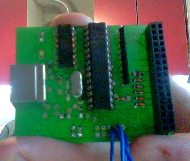

    Помогите кто-нибудь... я никак не могу заюзать контроллер. Я его купил готовый, плата зеленого цвета. разъем X1 отсутствует, есть только контакты, куда я припаял проводочки с 5 по 9.
    если подаю питание на контроллер (1 нога J1 +5В, 5 нога X1 -), то клавиатура никак не реагирует (не загораются индикаторы Casps, Num и Scr).
    Подключаю все сигналы с клавиатуры (KA и KD), 5В, GND, M1, IQRD (на 3 ножку ЛА3), и выходит картинка Нажмите на изображение для увеличения.

    пока под рукой нет нормальной камеры (телефон на зарядке даже), сфотал на вэбку Нажмите на изображение для увеличения.

    Проверил, питание на клавиатуру идет. Да и при включении пентагона, все три индикатора клавиатуры моргают. после чего ни один индикатор не хочет загораться. контроллер подключил прямо к пентагону, +5 вольт и GND. остальное пока не подключил. Начинаю подозревать, что контроллер имеет кривую прошивку или неисправен. Кварц стоит на 20, атмега - 48

    Кварц лучше поставить 24.576,ну и по возможности прошивку проверить.
    И убедиться в правильном подключении разъёмов.

    Просто меняем кварц,больше ничего.
    Потом смотрим как платка проходит тест ,без подключения к Пентагону.
    *Если подать питание на плату контроллера, на плате загорается светодиод и тухнет через 3 сек.
    Если подключить клавиатуру, светодиод реагирует на нажатие print screen.
    На клавиатуре загораются и тухнут светодиоды если нажимать Num Lock. Caps Lock, Scroll Loc
    С разъема Х1: M1 - 27я нога Z80; WAIT - 24я; /RES - 26я
    И сделайте нормальное фото платы!

    вот собственно
    Еще на системном разъеме Пентагона есть KEY SELECT. Кто-нибудь знает, что это за сигнал и для чего он нужен?
