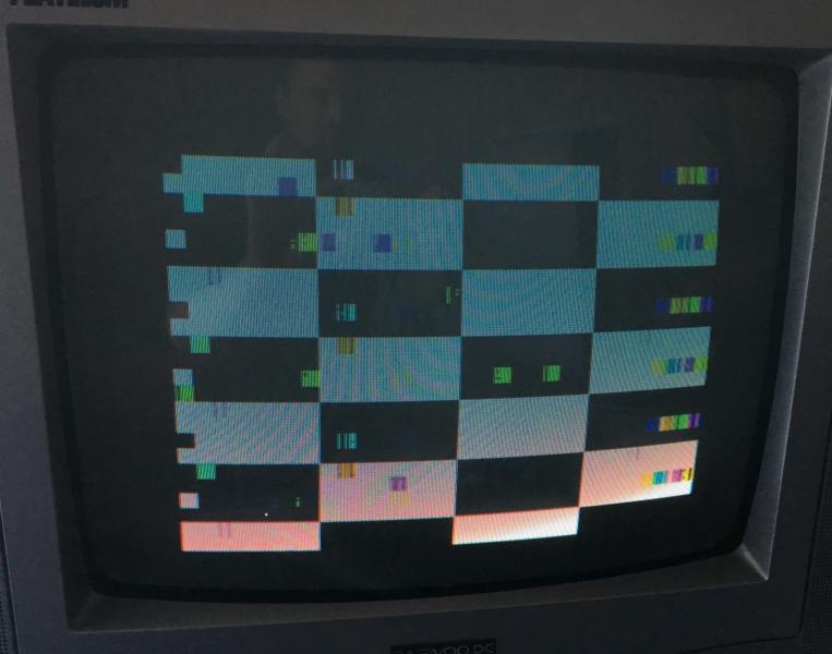

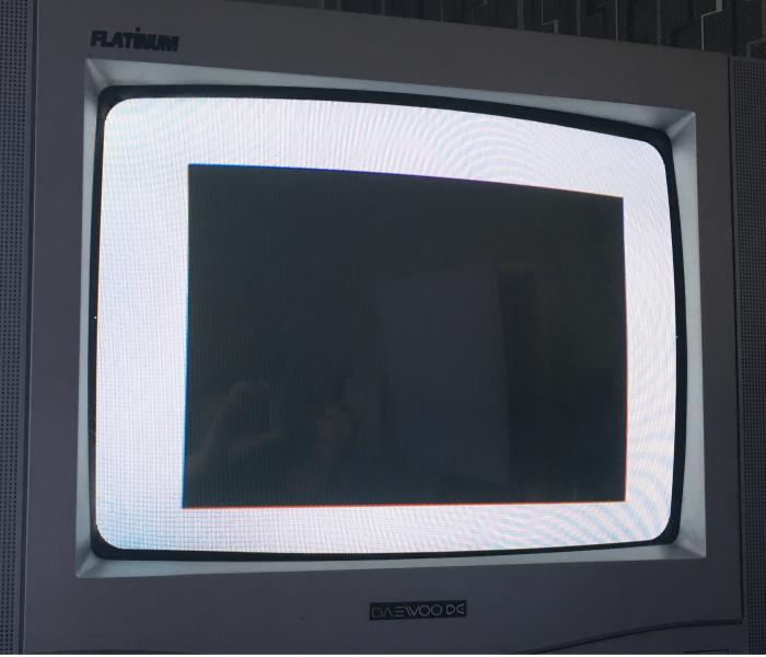

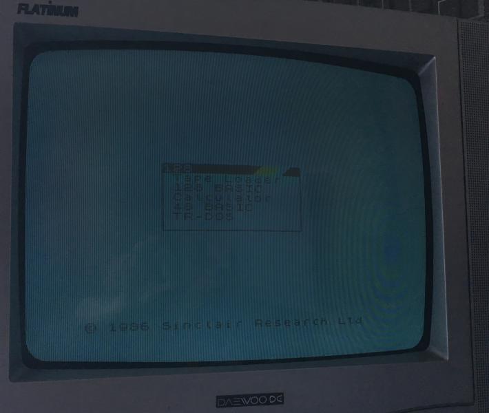

    все печально Нажмите на изображение для увеличения.
ID:	65000 Нажмите на изображение для увеличения.
ID:	65001 Нажмите на изображение для увеличения.
    1 картинка: отключен IORD и RES (сфоткалось плохо, так то цвета и яркость - в норме)
    2 картинка: отключен только RES
    3 картинка: подключено все
    из остального: светодиод на контроллере не гаснет совсем, кварц поставил на 24, атмега новая, 48-я. прошивка весила 8кб, взята из первого поста. фузы выставлены как на картинке из первого поста.
    если просто подаю питание, то на клавиатуре нет реакции ни у CAPS, ни у NUM, ни у SCROLL....
    когда подключен IORD, или RES, пентагон перестает реагировать на RESET....
    походу в топку этот многострадальный контроллер, жалко только 1000 руб, которые за него уплачены и еще 350 за новую атмегу......

    Программатор какой использовали?
    У некоторых программаторов фузы,"зеркальные" и выставляются наоборот.

    Дорогу подрезал. Короче, рекомендации все выполнены. Еще забыл написать: светодиод на контроллере не гаснет, даже если ничего не подключено, а только подано питание и все.

    Симптомы - не правильно прошита Atmega (фузы) ,ещё ,на крайняк, замените микросхему ЛЛ1.
    Диоды прозвоните.
