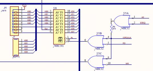

    Теперь МК реагирует на нажатия клавиш Caps Lock, Num Lock и Scroll Lock. Но Арлекин не реагирует на эту клавиатуру. Я все же подозреваю, что неправильно беру сигнал /RDFE/

    Несколько дней собирался с духом, ибо азарт с этой схемой пропал...
    Первое, что я сделал, попробовал этот же исходник, что указал постом выше, скомпилировать под кварц 20 и 25 МГц. Результат: МК с клавиатурой работает, ZX нет.
    Второе... Не давал покоя сигнал ALL на 19 выводе U6, хотя везде, где рекомендовали как получить сигнал /RDFE, везде участвовали элементы ИЛИ.
    Решил попробовать собрать из диодов элемент ИЛИ. Диоды припаял катодами к 1 и 19 выводу U6. С анодов и взял "/RDFE". Тоже не заработало с этими же кварцами.
    В общем, откладываю я эту схему в мусорку. У меня с ней не сложилось совсем. И мысли закончились
