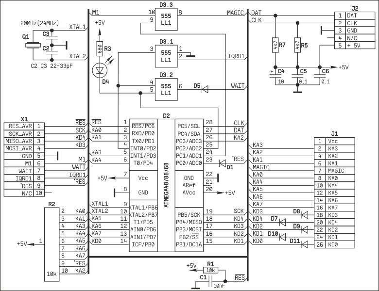

JV-Soft, у Пентагона схема немного иная. В частности, формирование сигнала /RDFE я смотрел вообще по схеме Ленинграда. А так здесь проскочило упоминание о подключении данного контроллера к такой же плате, как у меня. Я написал в личку romancha, может он еще что подскажет.

Странная штука но у меня эта железка заработала почти сразу. Проблема была в том, что изначально присланный "pic" не был прошит.
Купил другой, прошил и все заработало.

Нет. Не путаю. Там была проблема в самой клавиатуре.
А этот контроллер вот.
В этом контроллере нет PICов.

Я по ней и собирал. Подключил только KD-KA, +5V, GND и IQRD
Все.
Логика SN74LS32N - 555ЛЛ1 - как на схеме.
