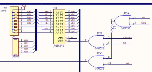

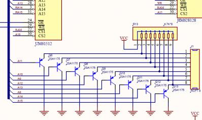

    Хм! Тогда по сути Вам и м-ма логики не нужна была. Можно было перемычку кидать. Но не в этом дело.
    Я просто не пойму причину неработоспособности в моём случае и полную работоспособность схемы в Вашем.
    А скажите! В самом Пентагоне есть уже подтягивающие резисторы на +5 В по линиям КА и диоды по линиям KD? Просто упрощение схемы в этом плане меня ранее и смутило. Ведь по линиям КА в моей плате стоят подтягивающие резисторы. А вот по линиям KD(KB у меня) диодов то у меня и нет....

    У меня была мысль его турбировать - потому собирал всю схему целиком.
    По схеме у меня наоборот. Сопротивления на KD, диоды на КА.

    В HARLEQUIN 128 Issue 2D
    Линии КВ подключены так:
    А линии КА так:
