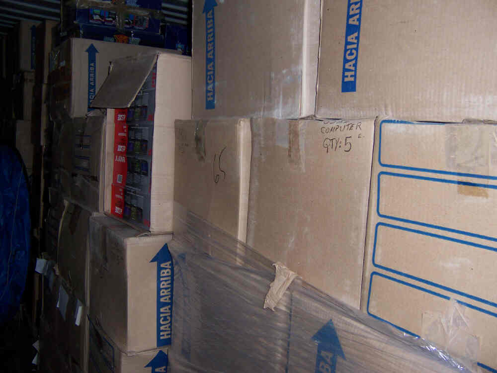

    Я то как раз читаю по английски хорошо и понял что тот продавец главный по Атари. У них там типо склада http://stores.ebay.com/Atari-Sales-and-Service
    http://www.myatari.com/
    Они выкупили остатки склада в Мексике http://www.myatari.com/ebay/65xemexp.jpg
