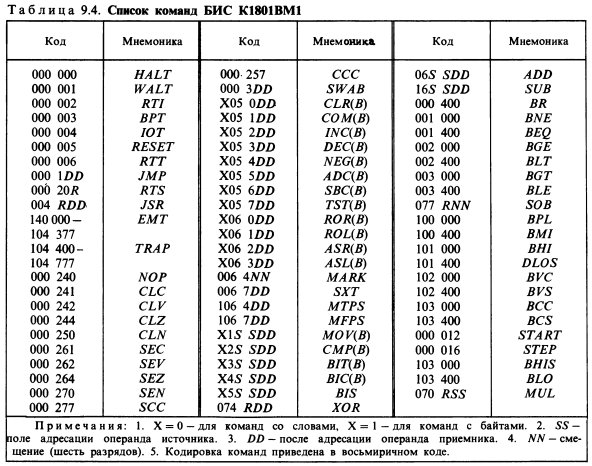

    Думаю, что этот автор в глаза не видывал ВМ2, и мнемоники относились к оригинальным западным процессорам.
    У западных процессоров таких мнемоник нет.
    Насколько я понимаю - какой-то отечественный сочинитель просто добавил коды ВМ1 и ВМ2 в таблицу команд PDP-11 и придумал для них собственные мнемоники.
    Похоже, что разработчики ВМ2 использовали именно второй вариант мнемоник:

    Несправедливо забытое при обсуждении описание системы команд ПК 11/16 даёт ещё один вариант мнемоник:
         GO         (000012)        PC:=CPC; PS:=CPS
    	    - ЗАГРУЖАЕТ НОВЫЙ ВЕКТОР ИЗ  РЕГИСТРОВ  CPC,  CPS;
    	      ЕСЛИ НЕТ ЗАПРОСОВ НА ПРЕРЫВАНИЕ,  ТО  НАЧИНАЕТСЯ
    	      ВЫПОЛНЕНИЕ  НОВОГО  ПРОЦЕССА,  ИНАЧЕ  ПРОИСХОДИТ
    	      ВЫПОЛНЕНИЕ  ПРОЦЕДУРЫ   ПРЕРЫВАНИЯ   (АНАЛОГИЧНО
    	      ИНСТРУКЦИИ RTI); МОЖНО ИСПОЛЬЗОВАТЬ ДЛЯ ПЕРЕКЛЮ-
    	      ЧЕНИЯ ЦП ИЗ РЕЖИМА HALT В РЕЖИМ USER;
         STEP	(000016)	PC:=CPC; PS:=CPS
    	    - ОТЛИЧАЕТСЯ ОТ ИНСТРУКЦИИ GO ТЕМ, ЧТО  НЕЗАВИСИМО
    	      ОТ НАЛИЧИЯ ЗАПРОСОВ НА ПРЕРЫВАНИЕ	ВЫПОЛНЯЕТ ПЕР-
    	      ВУЮ ИНСТРУКЦИЮ НОВОГО ПРОЦЕССА (АНАЛОГИЧНО ИНСТ-
    	      РУКЦИИ RTT);
         RSEL	(000020)	R0:=SEL
    	    - РЕГИСТР  R0   ЗАГРУЖАЕТСЯ	  ЗНАЧЕНИЕМ   ВНЕШНЕГО
    	      РЕГИСТРА SEL ПО ПРОЦЕДУРЕ	БЕЗАДРЕСНОГО ЧТЕНИЯ;
         MFUS	(000021)	R0:=(R5)+
    	    - R0  ЗАГРУЖАЕТСЯ  СОДЕРЖИМЫМ  ЯЧЕЙКИ  ПАМЯТИ   ИЗ
    	      АДРЕСНОГО	ПРОСТРАНСТВА USER ПО АДРЕСУ,  СОДЕРЖА-
    	      ЩЕМУСЯ В R5; ЗАТЕМ R5 УВЕЛИЧИВАЕТСЯ НА 2;
         RCPC	(000022)	R0:=CPC
    	    - СОДЕРЖИМОЕ РЕГИСТРА CPC ЗАГРУЖАЕТСЯ В R0;
         RCPS	(000024)	R0:=CPS
    	    - СОДЕРЖИМОЕ РЕГИСТРА CPS ЗАГРУЖАЕТСЯ В R0;
         MTUS	(000031)	-(R5):=R0
    	    - СОДЕРЖИМОЕ R5 УМЕНЬШАЕТСЯ	НА 2;  ЗАТЕМ  ЗНАЧЕНИЕ
    	      R0 ПЕРЕСЫЛАЕТСЯ В	ЯЧЕЙКУ ПАМЯТИ АДРЕСНОГО	ПРОСТ-
    	      РАНСТВА USER ПО АДРЕСУ, СОДЕРЖАЩЕМУСЯ В R5;
         WCPC	(000032)	CPC:=R0
    	    - СОДЕРЖИМОЕ R0 ЗАГРУЖАЕТСЯ	В РЕГИСТР CPC;
         WCPS	(000034)	CPS:=R0
    	    - СОДЕРЖИМОЕ R0 ЗАГРУЖАЕТСЯ	В РЕГИСТР CPS.
  9. #68
    11.08.2009
    Минск
    234
    21
    Такие обозначения выглядят логично-правильными - но это не имеет никакого значения, никто таким не пользовался и в МАКРО11 этого нет. (если такое есть в описании ПК-11/16 - в системном ПО-Ассемблере было?)

    И всё же не GO, а именно START :
