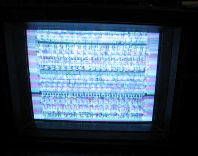

    monoxrom, дайте минут пять поработать компьютеру, и потрогайте все микросхемы. Да, предварительно достаньте чип с маркировкой 6581 - это и есть сид. Потрогайте все ОЗУшки, если палёная, то она будет достаточно сильно "жарить". Хотя, бывает, что сгорают и без "жарки". Потом, как будет доступ к осциллографу, будем копать дальше. Да, и ещё такой момент. При включении белый экран сразу, или спустя 2-3 секунды? Это важно знать. Включите компьютер, подождите, пока прогреется кинескоп, и быстро передёрните питание. Если экран становится белым спустя некоторое время - 99% у вас такой же дефект, как и у МадКиллера.

    Включал... Держал пару минут, чипы памяти чуть-чуть теплые и другие тоже.. Ну есть такие больше теплые но не "жарят". пробовал что без сида что с ним, что брал с другого комодора экран всегда белый..
    Но вот когда впервые включил ноут то на экране были те самые кубики!
    Они прыгали, тоесть картинка не статическая. Но как только я передергнул питание экран уже был белый.. Белое изображение сразу, ну там секунда задержи кинескоп "моргает"

    есть такое, он сцу... греется полюбому.
    а судя по фотке: тактовик наместе, "видик" и чтение памяти тоже, так что надо смотреть что с оперативой (95%).

    Ой беда на экране... Без поллитра, оёй, осциллографа не разберёшься
    Atari, а там даже непонятно, что шалит.... Символы это на экране мельтешат, или что-то другое.... Может, ВИК шалит, такое тоже может быть... Опять же не понятно, чего бордер моргает...

    Осцила нет, будем резать
    Кстати какие там РУ5 надо? 537?

    упаси Бог! 565РУ5!
    ---------- Post added at 00:27 ---------- Previous post was at 00:26 ----------
    Я ставил РУ5Г. Можно РУ5В или просто РУ5 (лучше в золоте )

    аккуратно выпаиваем, а лучше выкусываем, запаиваем панельки!

    Спасибо, понятно.. Хех в золоте, у меня даже в пластике нет, надо будет искать.. в золоте есть 132РУ5 подойдет? ))))))
    запаиваем панельки!
    Так и думал сделать
