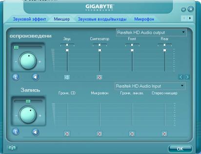

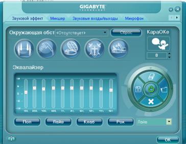

    а загрузить ничего не могу
    а в чем проблема то, кабель в звуковую обычный стерео можно, звук в настройках левый канал весь и немного эквалайзером подогнать. winаmp c с плагином, тапир или любой эмуль. звуковое оформление windы и что там стоит выключить.
    Я пробовал родным моно штекером. Звук вроде в колонке мощный чистый разный уровень пробовал и вроде эквалайзер тоже. Стерео пробовал штекер но вот с ним на одном канале нет. При родном кабеле какие то потуги есть вначале но на доли секунт полоски пробегут и все.
    Наверное в драйвере я не сбросил разные улучшители если они там есть конечно

    как то так
ID:	30857   Нажмите на изображение для увеличения.
    Я вам давал стереозапись с одним каналом. http://zx.pk.ru/showpost.php?p=435470&postcount=31
    Если иногда появляются полоски, значит скорее всего неправильно выставлен уровень, надо покрутить громкостью. Или же звук испорчен чем-то другим.
