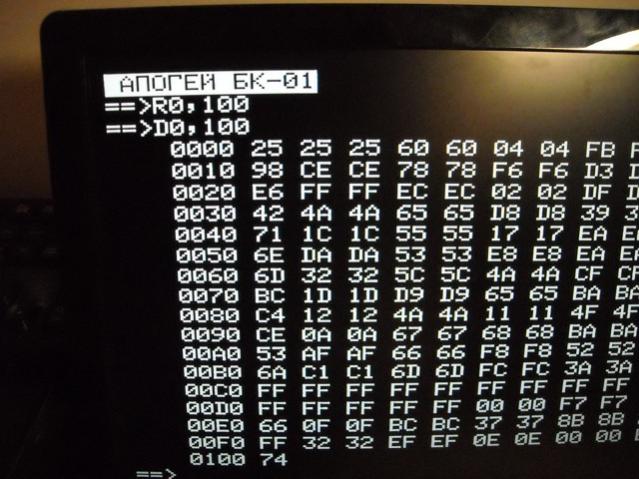

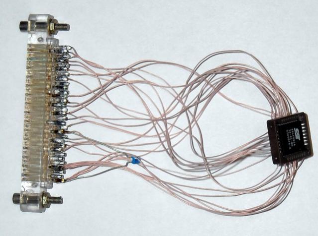

    Я подпаял микросхему и попробовал с помощью монитора загрузить из неё данные. Неожиданный эффект, вроде как по адресам 0,1,2 читается первый байт. То есть можно запускать программу и с нулевого адреса, то есть командой G без параметров.
    Косяк. Новый байт появляется по нечетному адресу! А загрузчик мы написали для случая, когда новый байт появлятся по четному адресу...
ID:	31047   Нажмите на изображение для увеличения.
