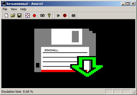

    Прошивка для 49lf040 только что заработала. В эмуляторе.
    Запустить можно в эмуляторе b2m, с конфигурацией Apogey R2.
    Команды запуска R0,100 G1.
    Чуть чуть попозже добавлю программ в прошивку (тут не все). Выложу мастер, позволяющий создавать свои прошивки. Визуальные глюки при перемещении курсора уберу. Пропорции изображения дискеты поправлю. Возможно прогресс бар, скролл добавлю.
    Предлагаю такую идею - меню сделать не на весь экран, а, скажем, на верхнюю треть или пол-экрана. А в оставшейся части экрана будет представлен фрагмент игрового экрана выбранной игры. Чтобы перемещаясь по меню можно было ориентироваться, что за игра.
