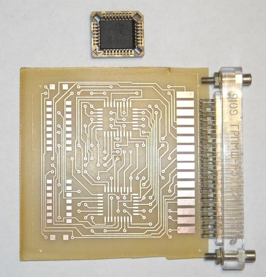

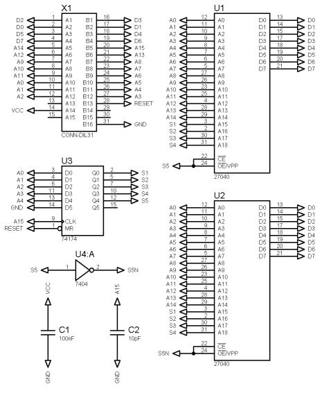

    Цитата Сообщение от vinxru Посмотреть сообщение
    будет использоваться две микросхемы ПЗУ по 512 Кб. И еще две микросхемы мэппера 555ТМ9 и 555ЛН1
    Зачем две ТМ9? Хватит и одной. Там же 6 флип-флопов. А тебе нужно только 5 (1Мб -> 20 линий адреса минус 15, которые берутся напрямую с ВВ55). И один инвертор, чтобы OE разрулить старшим битом адреса.
    01.12.2010
    1,657
    21
    Да, именно так. Две микросхемы - это всего.
    Я бы уже сделал картридж, но хлорное железо внезапно испортилось и плата травилась аж 7 часов.

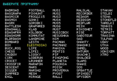

    А почему в твоем эмуляторе кнопка вверх совсем не кнопка вверх? Это которая в центральной части клавиатуры. Я понимаю, что на цифровой клавиатуре это имеет смысл, но на стрелках это как то не удобно.
    Добавил в свою программу, что код 0 - это тоже стрелка вверх.
    Последний раз редактировалось vinxru; 17.11.2011 в 15:05.
  11. #20
    01.12.2010
    1,657
    21
    И теперь в цвете.
