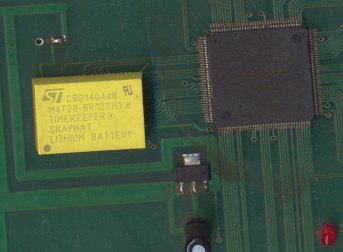

    А почему только на чтение? Есть такие Далласовские озушки с встроенной батарейкой
    у которой записанная информация без подключения питания хранится не менее 10 лет.
    Классная мысль - уже не ROM-диск, а Ram-диск.
    Кстати, подобные микросхемы есть и в Soic`е . Не такие уж и большие размеры, вместятся все даже в кожух разъема.

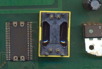

    Вот как раз размер для 2 мб невелик, а батарея встроена в корпус микросхемы и ее оттуда никак не вытащишь.
    У меня весь архив, что когда либо выходило, не больше 1 мега.
    У некоторых микрух батарея меняется.
    Да это не важно. Я ведь не рекомендации даю. А так...направление.
