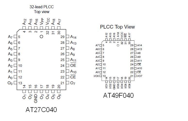

    vinxru,
    а можно в rom-diske вместо 555тм9 использовать 1533тм9 а вместо 49f040 использовать at27c040-70 ?
    Pentagon 1024SL 2.2 + Z-Controller + TSFM + GS + 512Kb + HxC Floppy Emulator
    Altera DE1
    Altera DE2
    Апогей БК-01Ц + Rom-Disk 512kb by Vinxru

  7. #357
    02.06.2009
    Искитим
    1,275
    13joe, вместо 555ТМ9 можно смело поставить 1533ТМ9,
    вместо 49f040 можно поставить at27c040-70 только надо будет сравнить цоколевку по даташитам
    Последний раз редактировалось AHTuXPuCT; 26.11.2012 в 07:45.

    AHTuXPuCT,
    Спасибо ! Точно цоколевки 49f040 и at27с040 не совпадают.

    Нужно всего то перерезать дорожку, идущую на вывод 1 49F040 и соеденить её с выводом 31 27С040. А вывод 1 27С040 подключить на +5В. И будет работать.

    Mifody, ноги не совпадают
    опередил
    а если резать дороги, то можно поставить
