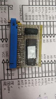

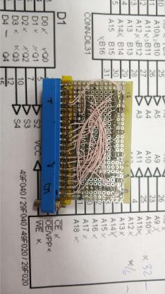

    Хотел сказать, спасибо!
    собрал МГТФ - все запустилось после проверки и зашивки правильно ПЗУ.
    время сборки 4 часа, так что, если у кого нет плат рекомендую на макетке.
    Так же.
    1. Если нет нужного разъёма, можно взять длинне и отрезать
    2. Можно собрать на макетке как на фото, один ряд запаять, второй проложить полиамид,
    что бы не коротнул на первый ряд.
    Если уже где-то было - то извиняйте =)))
    Скажите, в Emu80 v.4 можно эмулировать эти ROM?
    собственно только как первый месяц с Апогеем, до этого не сталикивался, не знаю пока как эмулировать
    внешний разъём =) Буду признателен зассылки, куда читать.

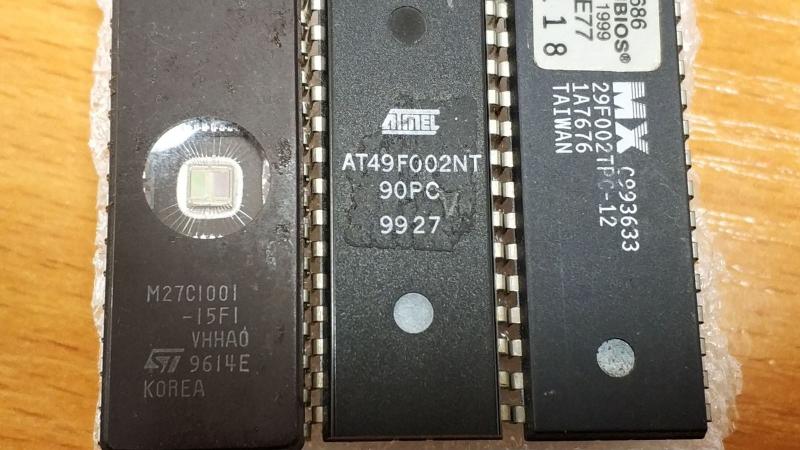

    О! Раз пошли вопросы про совместимость,
    можете подсказать, хочу заменить в варианте ROM схемы с TM9
    ультрафиолет на FLASH, есть такие флешки:
    1. M27C1001
    2. AT49F002
    3. 29F002
    и ещё идёт
    AM29F040-90PC из Китая, я смогу это сделать? или все эти четыре микросхемы
    не совместимы?
    ps: попутно вопрос =)
    можете подсказать кусок кода на асме, как считать из внешнего ROM по схеме с ТМ9 байт
    по какому-нибудь адресу?
    спасибо!

  9. #428
    12.12.2011
    г. Иркутск
    2,509
    22
    20 сообщений
    Pyhesty, По чтению нет разницы, но запись у всех разные алгоритмы. Я когда задумал написать DOS, возник вопрос какую микруху применить. Был на форуме такой GDV2002(его потом за что то забанили), попросил сделать на AM29F040. Я посмотрел у себя и нашел парочку. Так что когда тебе они придут, рекомендую. Можно спаять и закрыть в корпусе.
