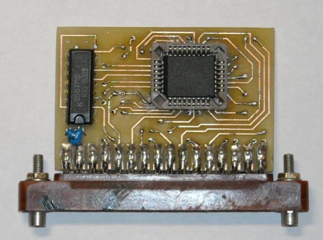

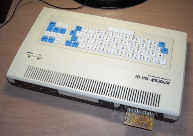

    Картридж работает, только прошивка старая, еще без сжатия. Теперь прошивку новую буду делать.

    А что если такой вариант - в качестве памяти поставить м\сх SRAM + батарейка, тода с Апогея и сохранять можно будет...

    Проще добавить цепи записи во FLASH микруху и можно будет записывать, и не нужна будет батарейка.

    Цитата Сообщение от vinxru Посмотреть сообщение
    Ага, только под DIP версии микросхем. Вряд ли многие смогут запять такую панельку.
    PLCC-панелька есть и в DIP-версии. Если будет использоваться запись, то лучше PLCC, т.к. DIP-флеш найти сложнее, если нет то лучше DIP-панельку, т.к. УФ-ПЗУ что грязи. А ещё лучше и то и другое.

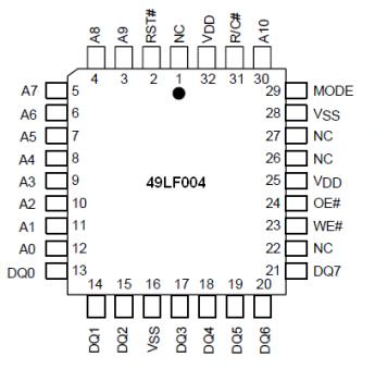

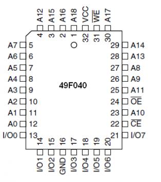

    Я внезапно обнаружил, что микросхемы ПЗУ с префиксом 49LF несовместимы со стандартными ПЗУ (49F, 29F). Надо еще сделать картридж для них, потому что 49F у меня оказалась только одна, остальные все 49LF
    У 49LF шина адреса мультиплексирована. 11 линий адреса и вход ROW/COLUMN. Сначала на входе OE и R/C высокие уровни. На шину адреса подается старшая часть адреса и спад R/C. Затем подается младшая часть адреса и подъем R/C. А потом спад OE и данные появляются на выходе. Термины "Старшая/младшая" возможно надо поменять местами, я не уверен. А так же я не знаю сколько бит надо отдавать в обоих случаях. Можно отдавать 9, 10 или 11 бит.
    Мультиплексирование, с одной стороны, это очень удобно! Такую микросхему можно подключить к Апогею без дополнительной микросхемы 555ТМ9.
    С другой стороны, размер страницы получается 4 Кбайт (или может быть 512 байт). Это очень маленький размер и нам придется переключать страницы при распаковке. И на каждую страницу программу-переключатель-на-нулевую-страницу засовывать (что бы загружаться можно было с любой страницы).
    Пойду вытравлю плату-переходник PLCC32-DIP32, что бы поэкспериментировать с микросхемой. И справку почитаю. Надо выяснить, сколько бит передавать в каждом случае (R/C). Можно ли на постоянную замкнуть OE на землю. Будет ли ПЗУ правильно работать, если менять адреса при постоянных R/C и OE?
