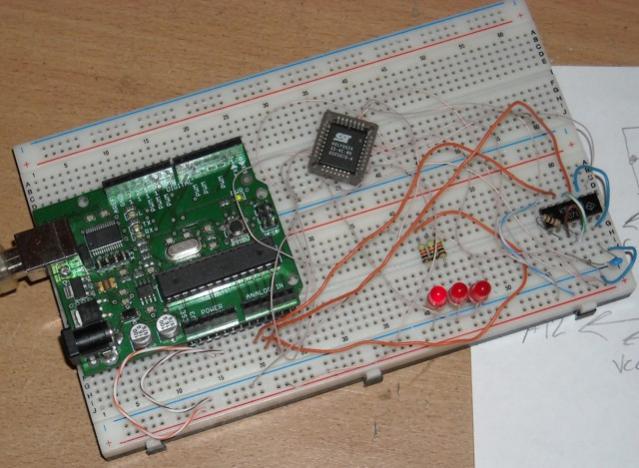

    Разобрался с микросхемами 49LF.
    Единственный способ прочитать из неё данные:
    1) Установка на шину адреса 11 младших бит.
    2) Спад R/C
    3) Установка на шину адреса 8 старших бит.
    4) Подъем R/C.
    И только в этот момент (после подъема R/C) на выходе появляются данные.
    Если на входе R/C высокий уровень, то вход OE работает как положено. Если там низкий уровень, то при подъеме OE, выходы переходят в Z состояние (как положено), а вот при спаде OE микросхемы выходы микросхемы не выходят из Z-состояния. На выходах появляются данные только при подъеме R/C, но эти данные некорректны.
    Если вход OE замкнуть с R/C, то на выходе ПЗУ всегда Z.
    Я только что придумал простой способ загрузиться с помощью Монитора с такой микросхемы. На микросхеме 155ЛА3 будет собран генератор, подающий импульсы с очень большой частотой на R/C. Генератор будет управляться адресными линиями A12,A13. Генератор будет работать, если на линиях A12,A13 будут присутствовать нули. Другими комбинациями A12,A13 можно будет переводить выход генератора в 1 или 0.
    То есть при чтении адресов 0-7FFh будет производится чтение ячеек ПЗУ 0,801h,1002h,1803h..., при чтении адресов 800-FFFh будет производится установка младших битов адреса, при чтении адресов 1000h-10FFh будет производится установка старших битов адреса.

    01.12.2010
    1,657
    21
    Собрал схему на макетке, вроде работает. Теперь прошивку буду писать.
    Во вложении схема ROM-диска на 49LF040 + 155ЛА3. На схеме опечатка. Конденсатор C3 должен быть подключен между VCC и GND.
    UPD: Эта схема устарела, ищи новую дальше по форуму.
