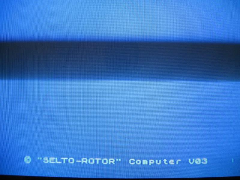

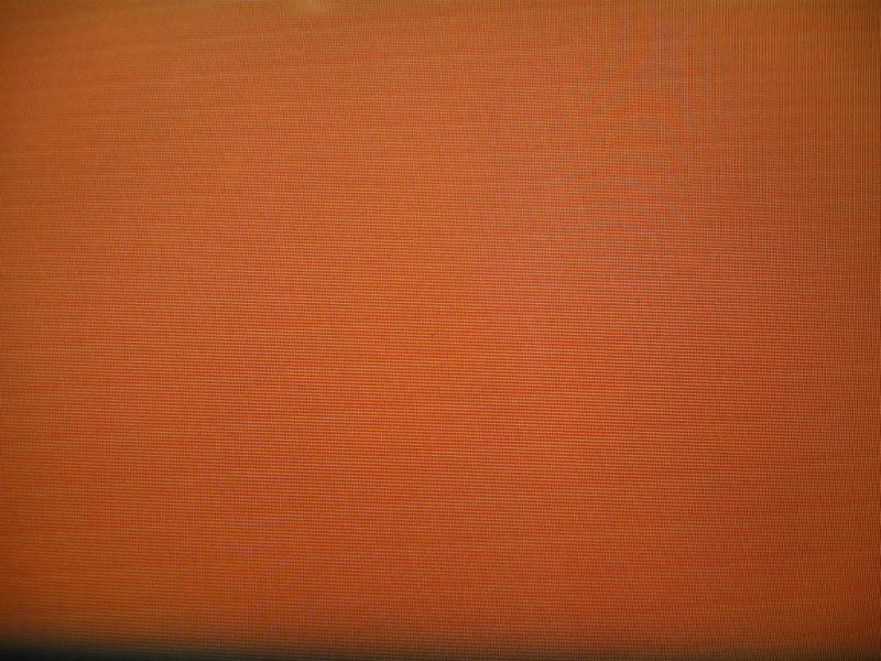

    Не правильно отображается красный цвет, да и вообще цвета.
    Синий как голубой, красный как оранжевый, регулировка подст. резисторами на платке самого робика цвета не меняет. Нужен совет из-за чего такая картинка?
    Синий должен выглядить примерно так
    у меня почему-то так, синий и красный отображаются.
ID:	30896   Нажмите на изображение для увеличения.

    Похоже что подмешивается 50% зелёного.

    Zorki-4k, на другом телевизоре пробовали?

    Mad Killer/PG, это у меня проблема с робиком
    Нет не пробовал, другие клоны при подключении, нормальные цвета.

    Может в зелёном цвете резистор от земли отпаялся.

    Или вообще сам резистор мёртвый,тоже об этом подумал,но это детская болезнь.

    Или диод VD3 пробит.

    Zorki-4k, спс, я прозвоню.

    диоды, vd1,vd2,vd3 заменил сразу на новые импорт аналог. Резисторы прозвонил, пропаял, они в порядке. DD52 (лп5) пока менять не буду, безрезультатно. Возможно видеосигнал слабый, попробую на видеовыход транзисторов добавить, может цвета на место станут.

    попробуйте в разрыв цветов поставить электролиты 16 вольт 22 микрофарада плюсом в сторону робика.
    и не помню как на робике сделан выход но на СКАРТЕ нужна амплитуда не более вольта и сопротивление нагрузки там 75 ом.
    в Робике была амплитуда если не ошибаюсь около 3х вольт. я его сигнал вешал напрямую на вход "Окно" модуля цветности мц33.
    Судя по вашим цветам - складывается ощущение именно перегрузки по входу. емкости кстати уберут связь по постоянке - должно стать лутше немного.
