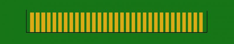

    Error404, Есть еще одно предложение, последнее..
    К контроллеру дисковода прикрутить такой разъемчик. Тогда можно было бы всесто стандартных орионовских (DIN) разъемов использовать sl-62 на плате ориона.. Экономия на разъемах, нужен всего один разъем SL-62 и все... Притом сама плата Орион остается без изминений. Кто захочет класический вариант, припаяет DIN рзъем, а этот можно будет обрезать (между дорожками можно мелкие отверстия наделать, тогда с небольшрм усилием можно аккуратно будет обрезать).. Место под разъем хватает.
    Пока не очень понимаю как это может выглядеть. Проект придется расширять "вниз"? На nn мм, требуемых для разъема? Или чтобы обеспечить эти мм, убирать верхнее монтажное поле и сдвигать плату НГМД вверх? Мне в принципе все равно, SL-62 - так SL-62 (хотя монтажка тоже совсем нелишняя, например для контроллера SD и RS232, я специально ее делал - перерисовывал НГМД, сдвигая вниз разводку вокруг мсх верхнего ряда), но моральных сил на перерисовку НГМД у меня уже нет.
    Кстати, краевые контакты наверное надо будет покрывать золочением, иначе будет окисляться?
    Я рассчитывал на монтажное поле.. Тогда оставляем как есть..
