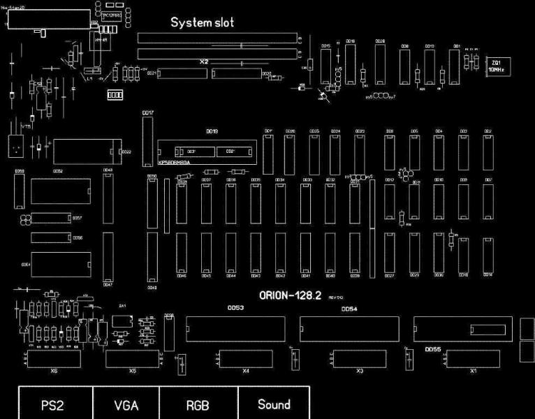

    Mick, разъем под джампер немного сдвинул, остальные детали (кроме разъема minifit, pic и разъема под джампер) с обратной стороны платы запаиватся будут.
    Ой-ой-ой, надо срочно делать SVN.
    Я тоже сегодня вносил изменения, все уже не вспомню.
    Можете взять вложение из первого поста (я туда положил последнее) и выполнить добавление на основе его? Я пока ничего не буду добавлять.
    Есть просьба: 4-контактный разъем, транзистор и резисторы переместить ниже разъема АТХ чтобы выше его ничего не было (на пример разместить на месте трансформатора TR преобразователя). Чтобы ATX-разъем был в самом углу, уменьшилась ширина платы (сейчас плата раздалась уже более чем надо чтобы раздвинуть системные разъемы), 4-контактный разъем не мешал вставленным в слоты платам.

    andreil, под ATX реально сделать, Разъем видео, P/2 клавиатура, колонки, магнитофон, реально можна вывести без взяких переходников.

    Если убрать преобразователь на платке орион
    Да уберите вы его! Можно понять, когда делали реплику "Орион-128", почти один-в-один. Но сейчас ставите разъем АТХ и оставляете преобразователь, не логично это. То же можно сказать и про магнитофон. Делаем ROM-диск, SD-карту, контроллер клавиатуры и - вдруг остается связь с магнитофоном. Ведь столько места станет свободным.
    Можно убрать и разъем под вывод RGB, поставить нормальный VGA.
    Есть ньюанс. Чтобы слоты системного разъема были правильно сориентированы внутри корпуса, разъемы видео, PS/2, звука и т.д. надо располагать вдоль правого края платы (как она есть в шаблоне). Разъемы PS/2 я уже нариcовал (расположение контактов срисовывал с имеющихся у меня в запасах разъемов) около порта F600 (третья ВВ55), правда на них пока ничего не выводится.
    3,5 мм джек для звука можно расположить выше PS/2 на макетном поле (там же рядом 3 мсх муз. сопроцессора), там же резисторы/конденсаторы выходного смесителя для AY. А вот на счет разъема видео я пока не думал. По хорошему, надо использовать конвертор в VGA от zst и выводить уже его разъем прямо в обрез корпуса (как-то предусмотреть крепление этой платки).
    Error404, я шаблон сейчас обновлю.
    Спасибо!

    АлександрПП, если Форм-фактор АТХ, то места еще навалом остается, можна RGB + VGA и все остальное уместить на платке. В данный момент размер платы ориона у нас примерно 277х180 мм. а у ATX Форм-фактор 305 × 244 мм. Преобразователь на любителя можна оставить он не мешает если делать Форм-фактор ATX.
    ---------- Post added at 22:51 ---------- Previous post was at 22:47 ----------
    Error404, если делать под mATX то да, а если ATX то разъемы стают именно так как на платке ориона.
    Для примера немного ссылок. Такой размер под вопросом, но сделать такую платку реально

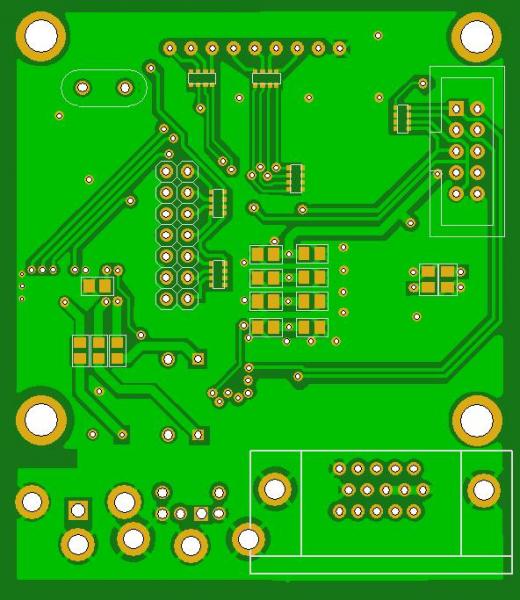

    Error404, у меня шаблон платки VGA для интеграции есть, перерисованный в редакторе Sprint-Layout 5.0.

    Error404, качайте Sprint Layout 5.1 возможно делать платки размером больше чем 300х300.
    http://www.formfactors.org/developer/specs/atx2_2.pdf
    http://www.nnz-ipc.ru/good/show/14925/17541/[COLOR="Silver"]
    Не понимаю как там могут быть 2 варианта размещения платы Ориона. Ведь как ни крути, а вставленная в системный разъем Ориона интерфейсная плата должна выходить одним торцем в один из "слотовых" вырезов корпуса ATX. Соответственно, ширина платы может быть разной, но ориентация системных разъемов всегда одинакова. И эта ориентация диктует такое расположение разъемов PS/2, видео и аудио какое я и описал - размещение в регламентированной зоне интерфейсных разъемов. Т.е. Картинка на Page12 по первой ссылке повернута относительно нашего проекта на 180 град.

    Error404, Я имел введу если так сделать как на картинке, системный слот не по стандарту, остальное все по стандарту станет.
    Во вложении обновленный шаблон с разъемом.
    А, ну в принципе теперь понятно.
    ИМХO, ориентация системных разъемов важнее. PS/2 и видео можно и шлейфиком кинуть (если вести разводку будет тяжко) к правому краю платы, где будут впаяны сами разъемы, а вот системные никуда шлейфиком не выведешь, их сразу надо правильно ориентировать. Иначе платы расширения краем с интерфейсными разъемами не попадут в отверстия корпуса. Как я буду выводить Ethernet и SD? Хотел просто паять их на плату, как в PC. Кстати, ничто не мешает продублировать разъемы PS/2, аудио и видео по обеим сторонам платы. Вот только с крепежными отвестиями вряд ли получится чтобы и те и те вписать (и для горизонтально ориентированной платы, и для вертикально).
