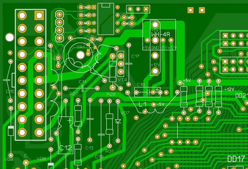

    Готово, увеличил отверстия под разъем minifit. Резисторы перевел на выводные, также на место выводных можна устанавливать smd резисторы.

    Error404, Последний раз обновил, больше переделывать уже не буду. перенес транзистор на сторону с деталями.

    Обновил шаблон.
    Плата FDC уменьшена по длине на сантиметр, сделана доработка дешифрации на диодах/резисторах и монтажное поле для нескольких микросхем DIP (возможность установить DIP24/28/32 и три DIP16 - например, для установки часов на 512ВИ1).
    Напомните мне пожалуйста - что не так было на платке РОМ-диска?
    Что-то было перевернуто на разъеме?
    Последний раз редактировалось Error404; 19.12.2011 в 19:06.

    Да, он перевернут зеркально по вертикали. Т.е. вместо А стоит С и наоборот. Если впаять разъем с кривыми выводами (как у zorel), то он встает почти нормально, за исключением выводов питания. У меня кривой стоит в плате, поэтому платка диска стоит вниз. Это не есть хорошо, но что поделаешь. Запихал в корпус и забыл.
    И чистое любопытство - когда предвидится конец работы с платой. Конечно, вы работаете вдвоем, но не мещает перед заказом выложить ее для проверки все заинтересованных. Общими силами, вдруг что-то и найдем.

    Планирую добить все планируемые изменения до выверки примерно за текущую неделю (до понедельника). Можно принимать участие - например, если кто-то перерисует ROM-диск (поправит разъем), будет здорово.
