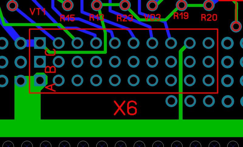

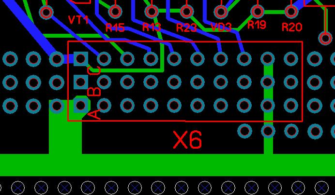

    Error404, предложение, вывести еще доп. GND на разъем.
ID:	31751   Нажмите на изображение для увеличения.
    Вывел по первому варианту, обновил первый пост.
    zorel можно вас попросить? Как бы "подвинуть вверх" всю плату на 5 мм (там сейчас пустое место) и после этого обрезать весь проект по высоте до 325мм? Чего-то в SL50 с этим трудно.

    Error404, Выделяю плату Ctrl + A а потом за проводник двигаю.

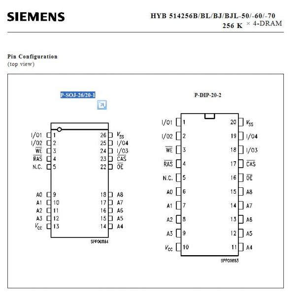

    В планах:
    - на свободном поле развести переходник для установки 4 ИМС M514256B (4х256кбит) вместо 16 565РУ7(1х256кбит). У меня таких есть, а непосредственно "поверх" разводки для 565РУ7 (чтобы совместить как РУ5/РУ7 так и M514256B) они не встают - надо много перетрассировать.
    есть куча симов на 256 кб. у них на каждой запаяны по 2 шт. 514256 (4х256кбит) только микросхемы в корпусе SOJ, иногда попадаются и другие. Можна по выпаять их (или заказать ленту новых у Китайцев). Зато отпадет проблема в поиске ру7. Можна сделать универсально, с установкой DIP и SOJ.
    Datasheet
    Последний раз редактировалось zorel; 24.12.2011 в 07:54.
    Datasheet
    Да, точно так мы и хотели сделать в проекте Ориона формфактора ATX в дополнение к РУ7 (см. картинку во вложении), но пока что там этот узел не помещается.
    В первом посте поместил вложение с вашими правками.
    Мне надо пару-тройку дней на разводку переходника ОЗУ и постараюсь за это же время проверить правильность доработок (т.е. на соответствие схемам - не наошибался ли где)
