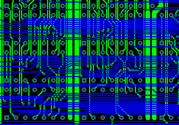

    А чего вы ждёте? Ведь кроме схемы ничего больше нет. А что автор уже не существующие печатные платы продаёт? Может он пока только спрос изучает.
    zst: Спроектировать схему и развести плату под маленький корпус оказалось труднее, чем предполагалось...Потом было еще много разных версий и плата несколько раз переделывалась.
    Если даже удастся развести двухстороннюю печатную плату в предложенном корпусе, то это будет чудо. Я несколько постов назад писал свои соображения. Даже если проводить между выводами микросхем по две дорожки, то не знаю... Давайте многослойную резведём - другого выхода я не вижу.

    Я все же надеюсь доделать, как и планировал. Все воскресенье разводил. Почти готова.

    Опять забросил пайку и в выходные разводил LENINGRAD-2012. Что же так тяжело !
    Чтобы провести одну дорожку приходится все остальные вокруг переделывать. Сегодня порисовать не удалось.
    Да, пришлось уплотнить дорожки:
    Пора переходить на более серьезный CAD! Хотя бы на тот же DipTrace или Eagle! Если "левый" P-CAD/AD совестьи (морально-этические или иные принципы) не позволяют использовать. Ибо "телодвижения" по корректировке/рихтовке, не говоря о глобальных изменениях в проекте, в более "серьезных" CADах, где есть нормальное понятие "связь", "цепь" и т.д., намного легче и понятнее. И где есть нормальное взаимодействие(связь) между схемой и печаткой.
    Ему религия не позволяет.
    А так симпатично получается. Вот мои "дерзания" в Altium Designer. Практически так же смотрится.
    Может крякнутые версии кинуть? Есть диск с различными кадами.
    А чем поможет другой CAD? Все равно каждую дорожку надо разводить вручную.
    Еще есть KiCAD (http://zx.pk.ru/showpost.php?p=264995&postcount=37).
