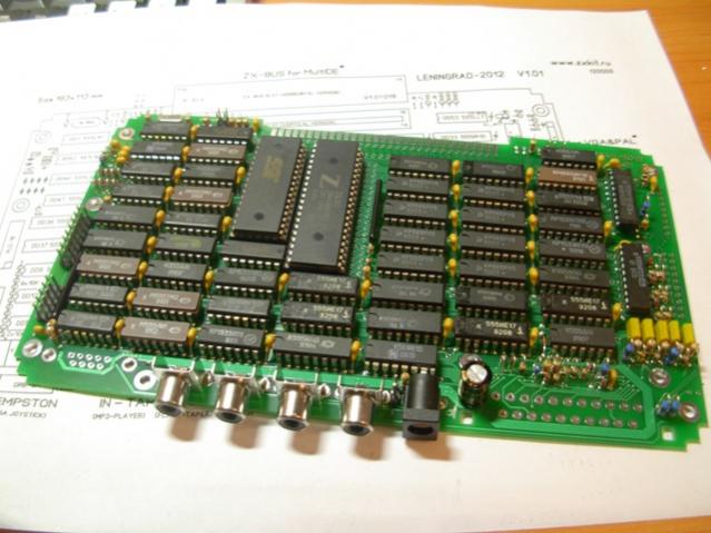

    Собрал машинку
    Изображения нет, но диагноз виден - DD3 ИЕ17 греется как утюг. К сожалению, в тестере мелкологики этого счетчика нет, проверить небыло возможности. Теперь чешу репу, где найти этого таракана.
    P.S. Как и предполагалось, ИЕ17 в Петербурге не водятся. Только 531ИЕ17, в теории подойдет, но...

    Quote Originally Posted by Ewgeny7 View Post
    Собрал машинку
    Одна 555ИЕ17 мне попалась - у нее ноги были залужены так, что замыкались - было много припоя - может такая же попалась ?
    555ИЕ17 можно заменить на ИЕ18 или ИЕ10, но нужно будет менять все четыре и заменить 555ЛЛ1 (DD41) на ЛА3.
    Для начала проверьте, нет ли замыкания выходов этой микросхемы. И можно фотографию с большим разрешением посмотреть ?
    В формирователе видео вроде не все детали припаяны.

    Для проверки, можно попробовать временно заменить эту микросхему на 555ИЕ7, но проводками, так как цоколевка не совпадает.

    zst, я смотрел сигналы на выходах ИЕ17. На первом делителе есть, далее отсутствуют. Соплей/замыканий нету. Ножки прозвонил по твоему совету, замыканий между собой нет. Соплей по дорожкам нет. Греется. Вроде всё ясно
    Попробую ИЕ7 на проводках подвесить. А в понедельник скатаюсь за 531ИЕ17.

    Quote Originally Posted by zst View Post
    Да вроде как все... Или нужно обязательно ИР23 вторым этажом вешать?
    Speccy-2007 128/AY/TR-DOS
    zst, я смотрел сигналы на выходах ИЕ17. На первом делителе есть, далее отсутствуют. ..
    ИР23 для порта FF. Для начала можно без него обойтись. Хотелось бы увидеть, что остальное работает. А если вход другой микросхемы садит ? Может для пробы сначала отключить от остальной схемы выходы счетчика (откусить), на которых нет сигнала, и посмотреть не появится ли сигнал.
